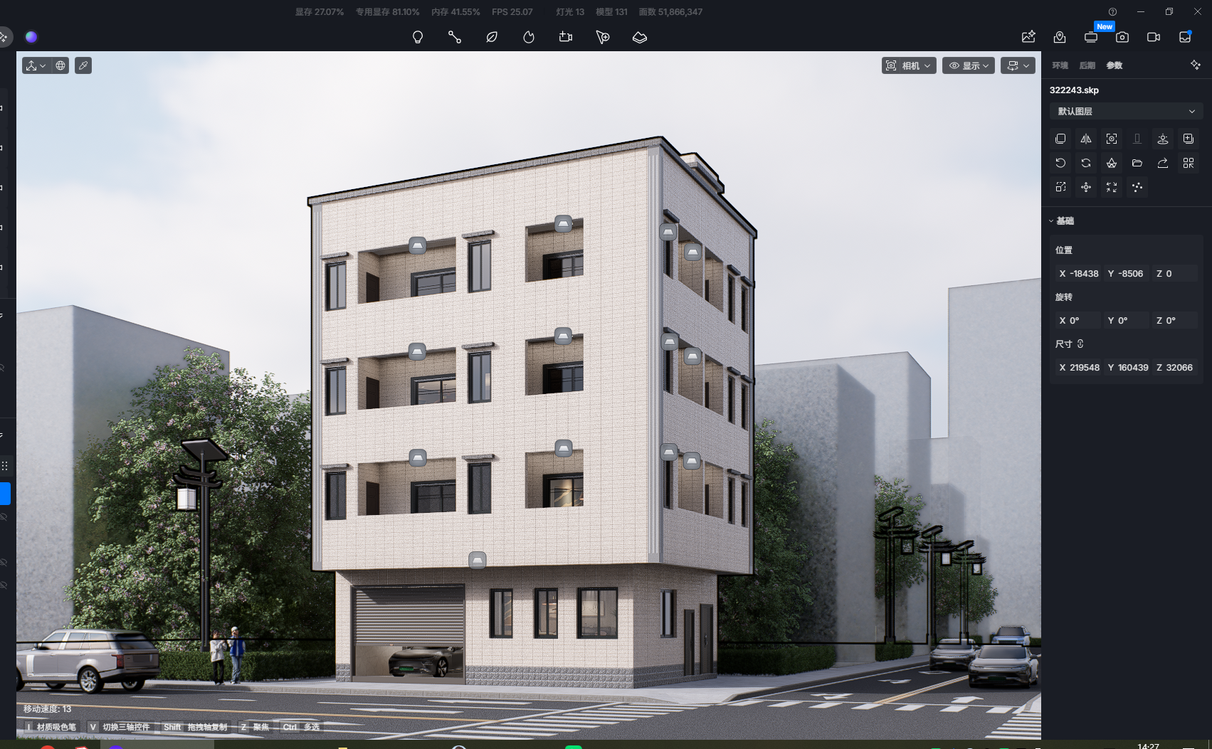

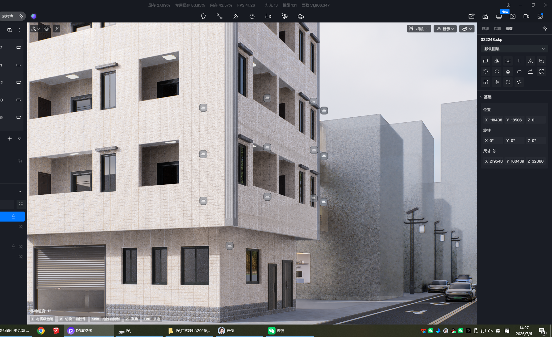

  • 问题现象:修改 SU 模型保存后,在 D5 渲染器中使用「更新模型」或「从本地文件夹替换模型」功能,模型场景窗口整体位置发生偏移,场景位置无法和修改前同步;本机之前 10 余个历史项目,执行更新 / 替换模型操作后全部出现位置错位不同步的情况。
  • 复现问题的步骤:
    (打开后的D5文件场景)
    (更新模型后场景)

您好,请问您的历史项目是使用 哪个版本 的 D5 保存的呢?
另外,从您提供的截图来看,更新或替换模型前后,模型在 D5 中的位置和尺寸均保持一致,但出现了场景列表中的视口与实际场景不匹配的情况是吗?
目前我们在本地暂未复现您反馈的问题。若方便的话,麻烦您提供一份旧版 SketchUp 模型以及对应的 D5 项目文件供我们测试,我们会进一步分析并定位问题原因。
