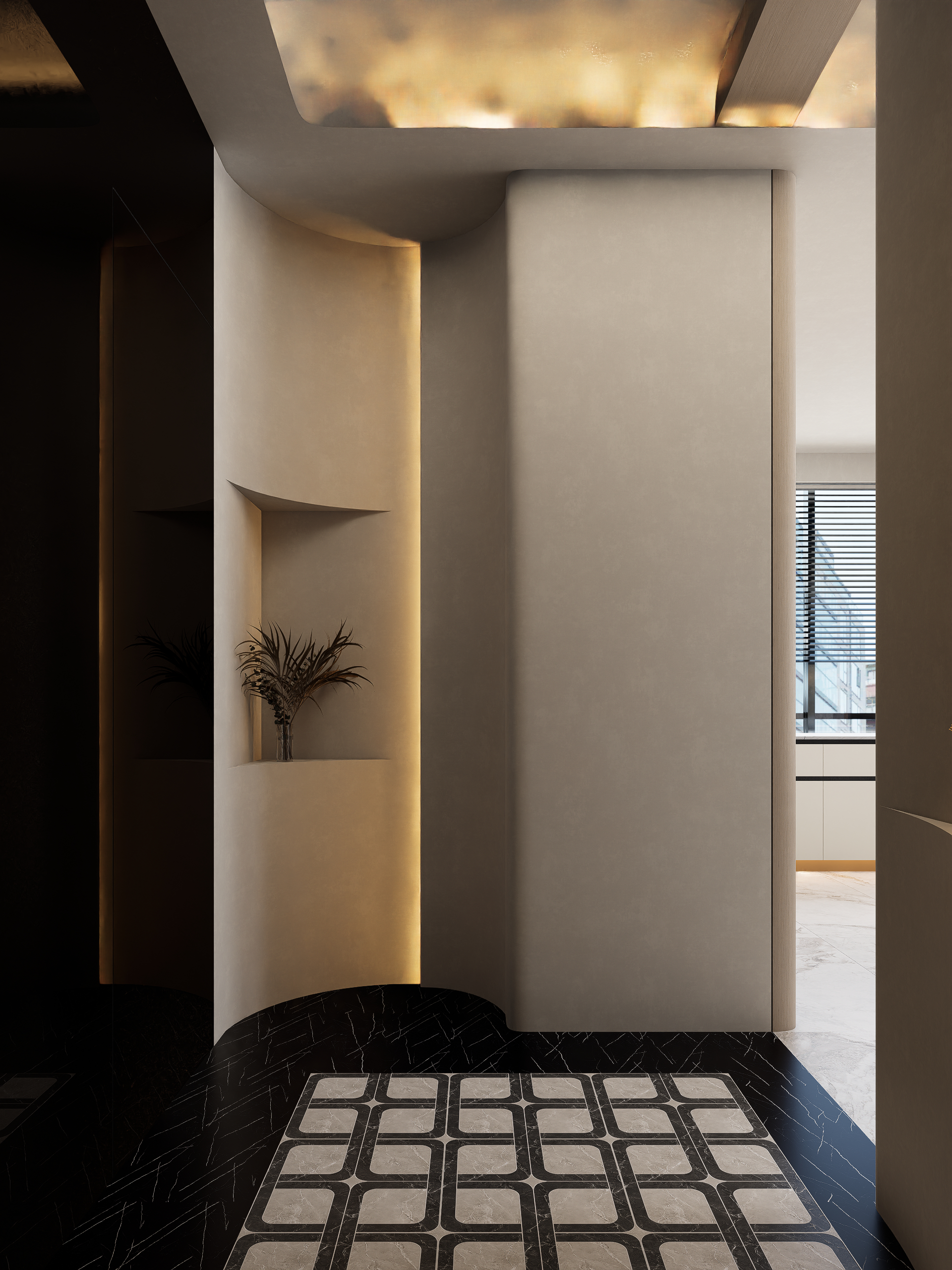

d5灯光出现噪点
自发光材质怎么会这样

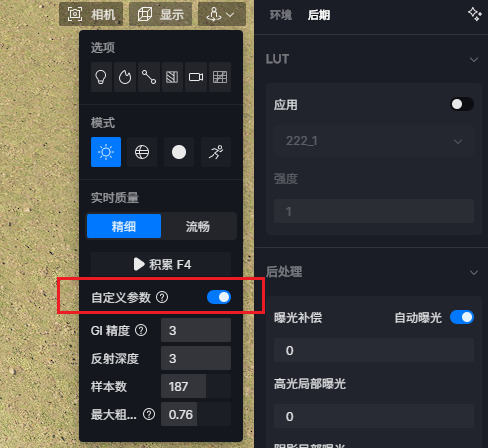

  • 您可以尝试启用实时路径追踪和自定义参数,调整并提升自定义参数后再渲染,这样不仅能提高渲染精度,也能优化自发光效果。

需要我提供模型文件和d5文件给你们吗
自发光和灯带都试过了,参数开了和关了也一样,模型也没有重面

我好像已经找到问题的关键了,好像是灯源过于长的时候就会出现灯光闪烁的问题,不管是自发光还是灯带,只要比较长的情况下都会出现这个情况,我把灯带做短多放几段就解决了
