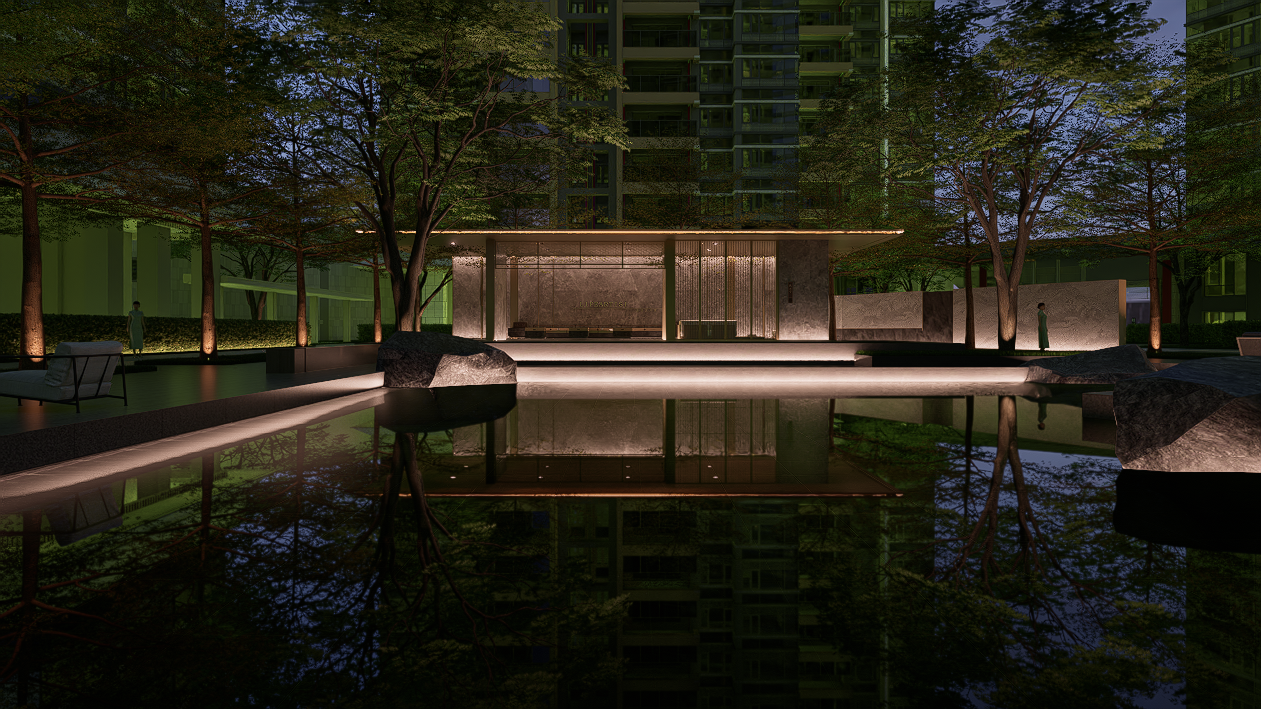

问题现象:同一个场景参数,为什么前面渲染的好好的,什么都没改动,后面画面就是泛绿色的了?

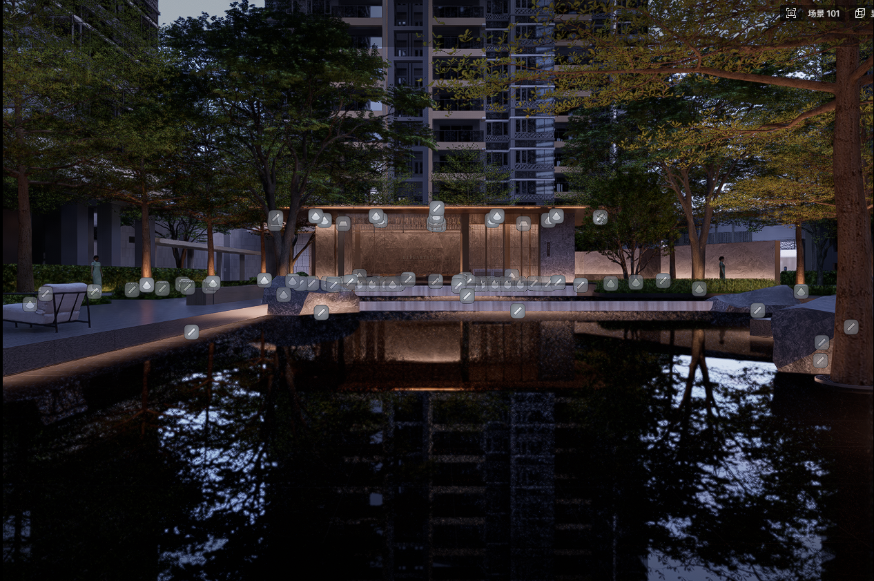

您好,请问预览时显示正常吗,方便将预览和渲染图片一起发送下,我们看下对比情况吗?

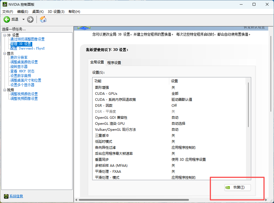

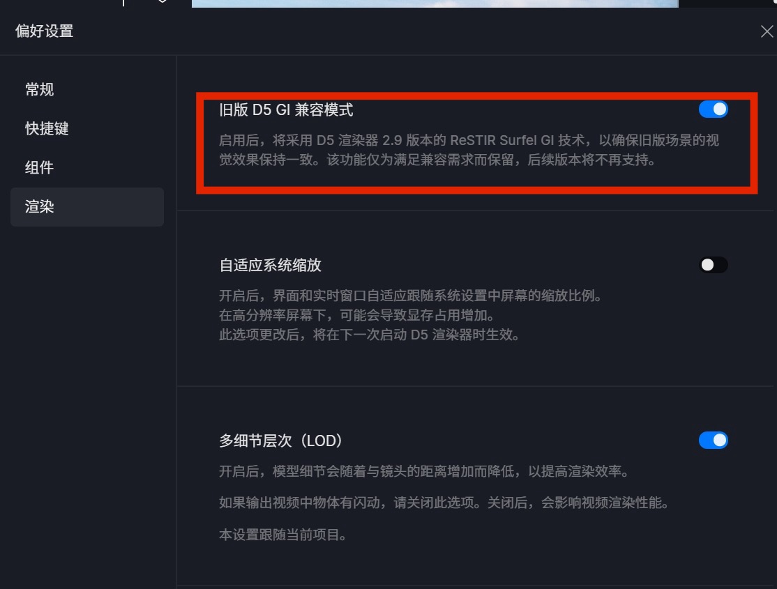

同时 麻烦再尝试下切换“旧版D5 GI兼容设置”后和重置NV 控制面板设置后渲染是否正常。
