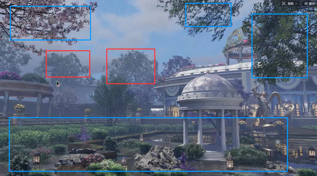

官方动画模型在超出摄影机远距离后发生静止。
  • 问题现象:超过摄影机极远距离后发生,动画模型不再运动,且已测试过渲染后仍然静止。
  • 复现问题的步骤:超过摄影机极远距离后发生,动画模型不再运动,且无论是否使用摄影机视图都会发生。使用的是官方的树模型,开启风吹效果。
  • D5渲染器版本:3.0.1
  • 以下截图中,红框表示动画失效,蓝框表示动画运转正常。
  • 具体问题表现请查看视频,链接:https://pan.baidu.com/s/1UjCw2C0t9vxXUb2VRCLZDQ?pwd=fd6u 提取码: fd6u
已测试过关闭LOD、提升剔除距离至最高,都无法生效。

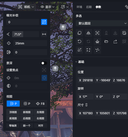

您好,感谢您的回复,素材使用的是一球悬铃木 08、蓝花楹 11。参数如图所示,另外右边的参数是一球悬铃木 08的,因为截图要按快捷键所以显示变成多选了。
您好,从您截图来看,当前是将原本约 17m 的悬铃木放大到了约 107m。在这种情况下,由于模型比例被放大且视野拉近,视觉上会表现为近距离下植物似乎没有风动效果
实际上,风动效果的显示距离(约 1000m)并未改变
建议您尝试适当缩小树木比例拉大视野参数,避免出现该现象。我们也会持续对相关效果进行优化,感谢您的反馈与支持!
