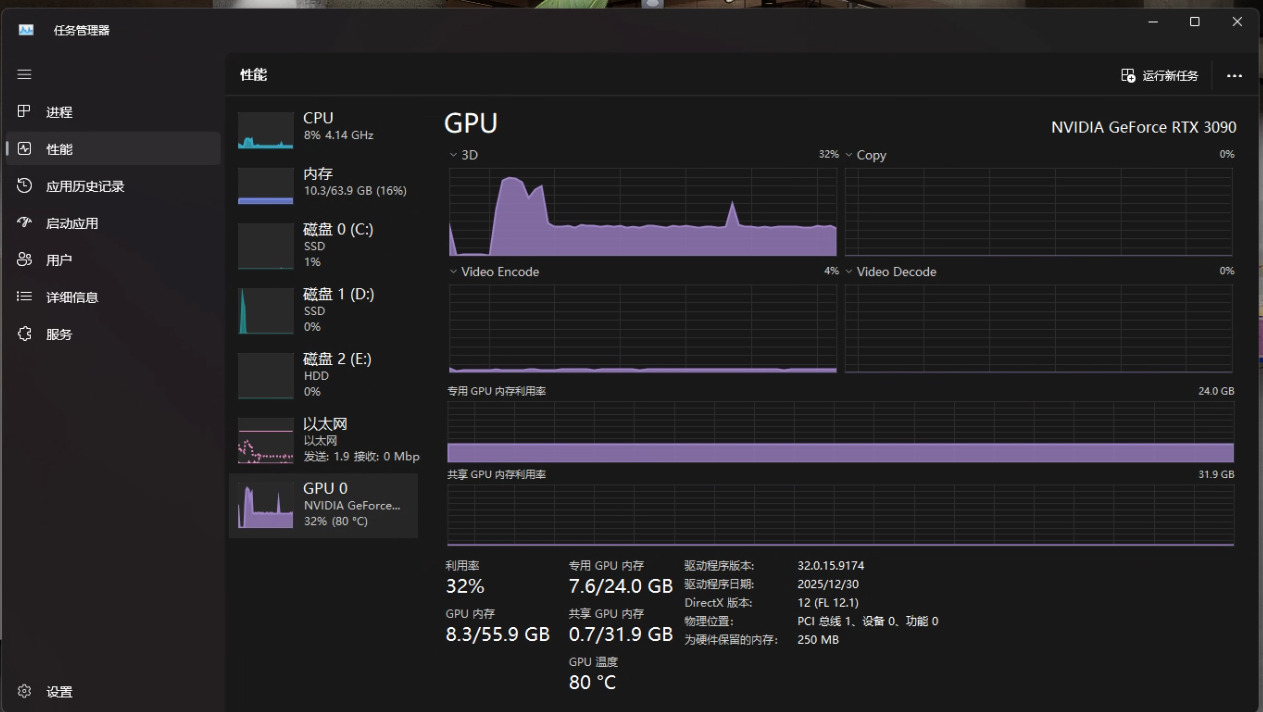

我的电脑配置是i9 10900K 加RTX3090,显卡驱动刚刚驱动更新到最新的版本,D5更新后也有闪退问题,有时候是一个操作没缓过来就闪退有的时候是放那什么都不操作,内存显存都正常软件突然关闭,没有任何提示~~~蛋疼

更新后出现的,之前非常稳定,同样的场景,实时质量切换到精细打开放置一会儿软件就会自动关闭,这在之前是不会出现的,因为没调整什么,硬件烤鸡都能通过…不知道是这次更新后实时里增加了多少计算量或者做算法优化了,GPU显存用掉7G多,利用率切换到前台百分之80多就不是特别极限~正常爆内存或者显存我记得会弹窗提示的,现在是什么都没有软件自动闪退掉…
