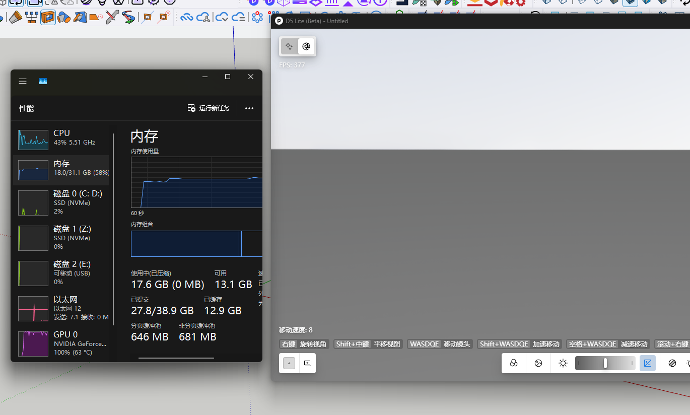

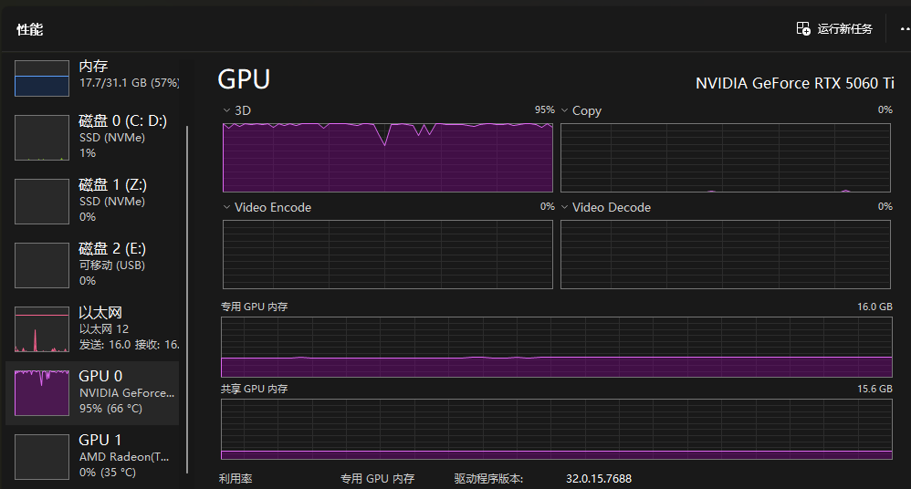

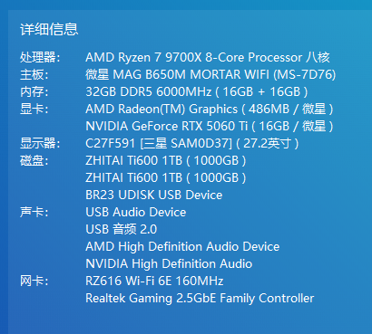

D5 lite是不是太占内存了?老是电脑卡死,都不敢用了

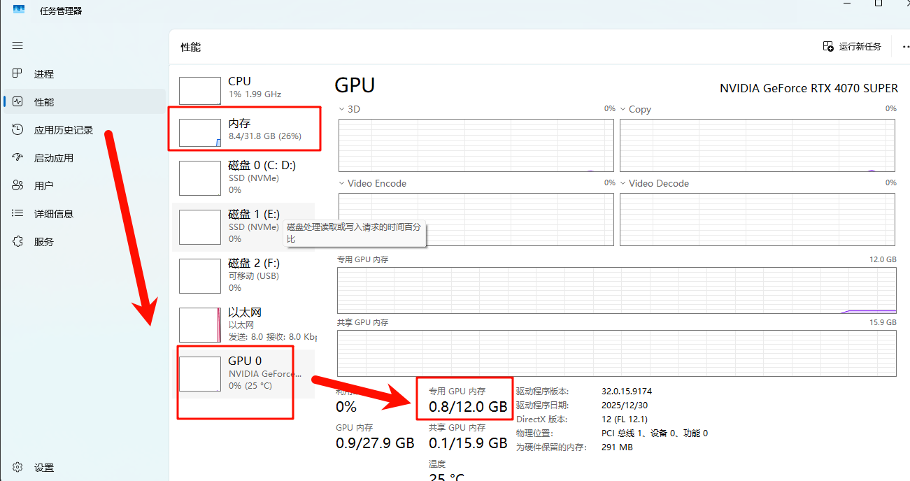

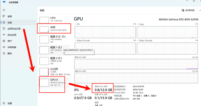

您好,运行lite时,电脑内存/专用显存占用如何呢(运行时可截图任务管理器查看),有尝试过只开SU运行lite看下情况吗,然后您这边也可以试下是否所有SU模型运行lite都会发生此情况。
麻烦确认下单次同步是否正常,且是否只在开启实时的瞬间卡死,还是在SU里某个编辑操作导致的卡死。
空白的SU
空白的也卡,就是添加环境HDR的选择页面或其他按键调整的时候就会卡死,

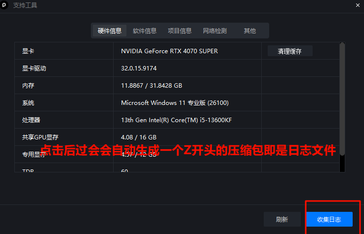

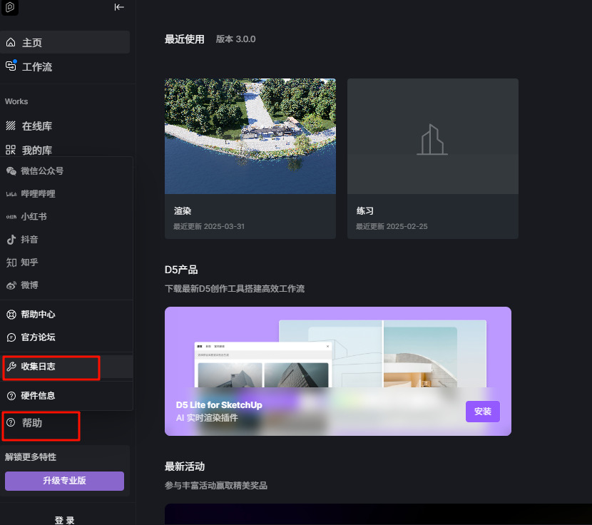

麻烦请您打开SU的控制台,触发卡死情况,截图控制台具体报错内容,再到D5启动里收集一个日志给我们,收集完日志后,请您再清洁方式重装一个最新显卡驱动再试下。(以下链接为清洁方式安装驱动教程)

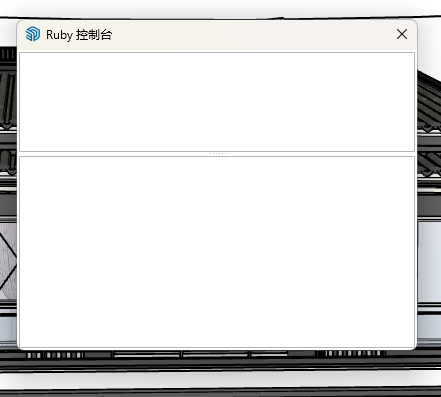

SU的控制台是空的啊,卡死了只能强制重启,也接不到控制台。通过网盘分享的文件:zziplog.zip

试一下关掉系统图形设置里的硬件GPU加速再重启电脑开Lite看看呢
