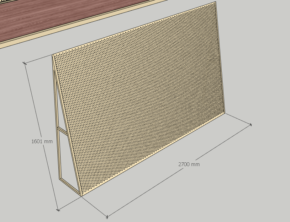

D5 Lite 冲孔板洞洞板模型导入长时间无响应
冲孔板平板,没有厚度的模型导入到D5中去,直接无响应了,希望尽快解决模型导入的BUG
通过网盘分享的文件:出BUG的建模文件.zip
链接: https://pan.baidu.com/s/1ozomr_9pt1TxMvo78z5nqg?pwd=1vvv 提取码: 1vvv
您好,冲孔板或其他类似素材通常模型精度较高,在通过插件进行同步时需要发送的数据量较大,可能会导致同步时间过长,甚至出现无响应的情况。
建议您尽量避免直接使用此类高精度、结构复杂的模型进行同步。可以改为:
  • 使用简单的面片模型同步到 D5;
  • 在 D5 中为面片赋予穿孔板的透明贴图(透贴)材质,即可达到相近的效果;
能实现相同的表现效果,也可以减少数据量,避免因模型过于复杂而导致的卡顿或同步异常问题。感谢您的理解与配合,如有其他问题欢迎随时联系我们。
