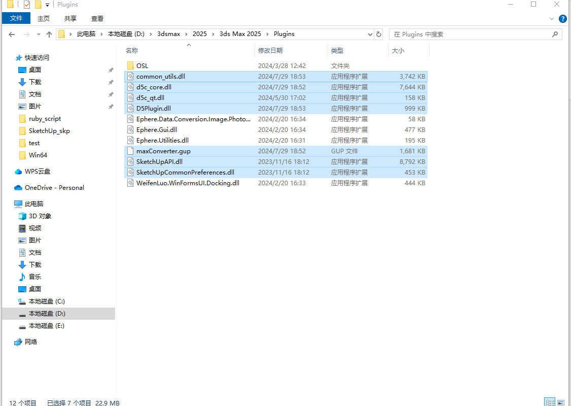

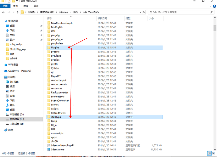

如果插件安装完成后,在 Max 中未显示插件,且工具栏中也未找到相关入口,可能是由于 Max 安装环境导致插件未正常加载。您可以尝试以下操作:
关闭 3ds Max——打开 Max 安装目录下的 Plugins 文件夹——将其中(图一所示)的相关插件文件,手动复制到 stdplugs 文件夹中—— 重新启动 3ds Max。
一般情况下,以上操作即可解决插件未显示的问题。
如仍有异常,欢迎继续与我们联系,我们将进一步协助您排查。
