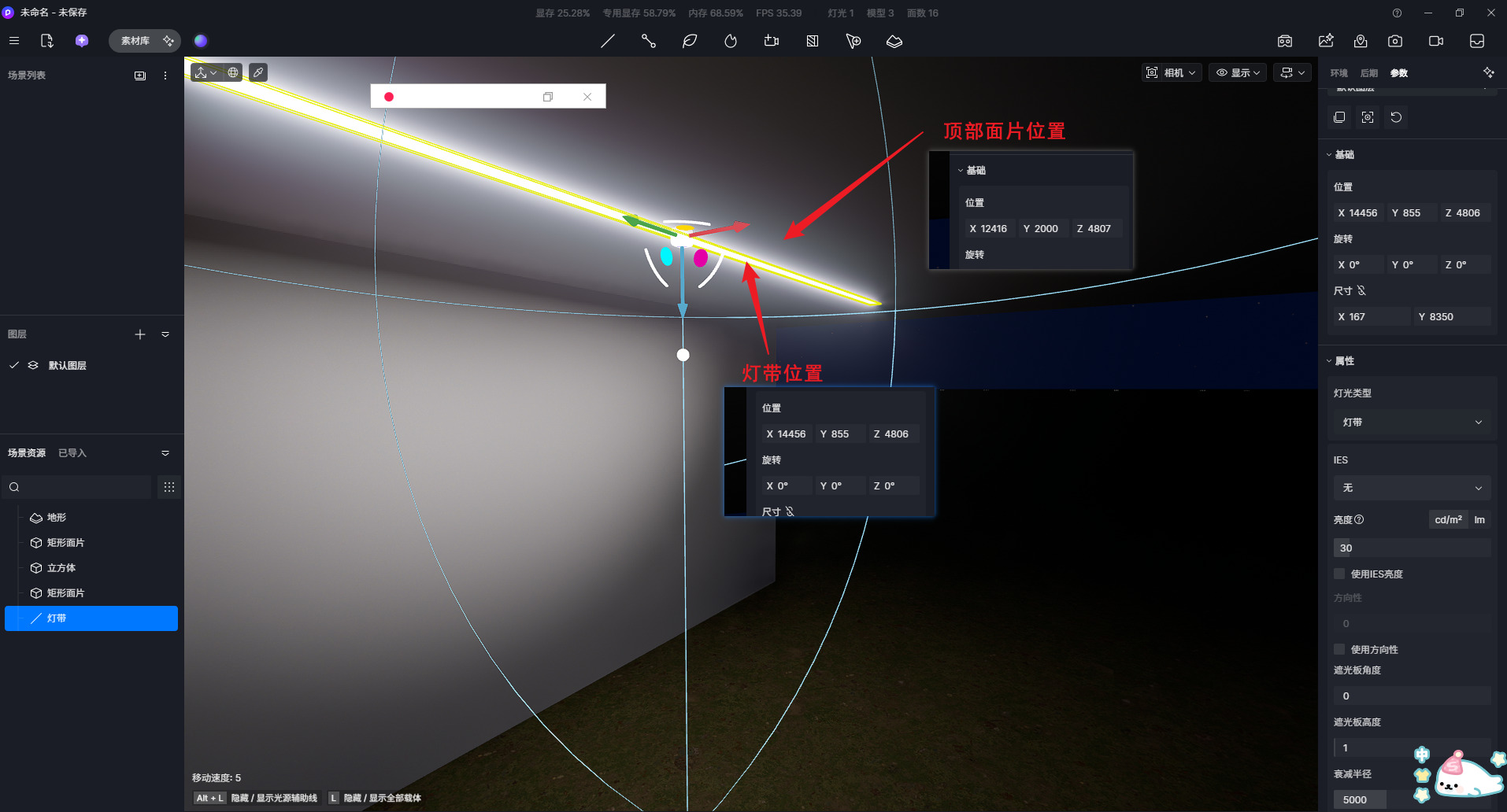

2.Ctrl F灯带落地灯光忽明忽暗
这个不是在之前某个版本修复了么?怎么现在又会出现Ctrl F后灯带完全贴住顶面灯光槽,没有任何光 or 忽明忽暗,现在又回到了需要Ctrl F后手动上移 or 下移灯带高度。

问题 2 / 问题 3
我们在本地测试中,使用 Ctrl + F(灯带落地) 功能后,灯带会与模型高度保持约 1mm 的间距,以避免出现重面情况。
麻烦您检查一下,在使用灯带落地功能后,灯带坐标是否与模型位置发生重合
如果以上检查后问题仍然存在,方便的话可联系我们进行远程排查

问题 2 / 问题 3
偶发问题,不是每一次都会不显示灯光
