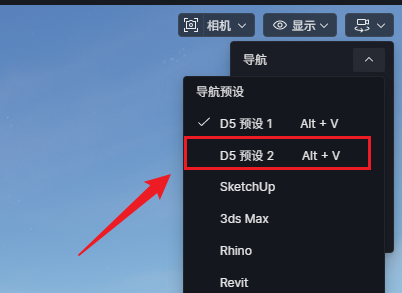

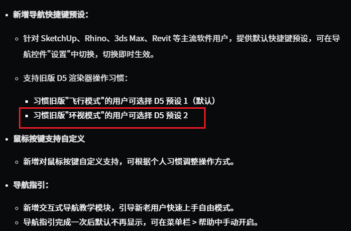

3.0新增了自由移动模式 左键是环视右键是观察四周,右上角移动方式里也可以切换预设,切换到预设2就是之前版本的移动方式了

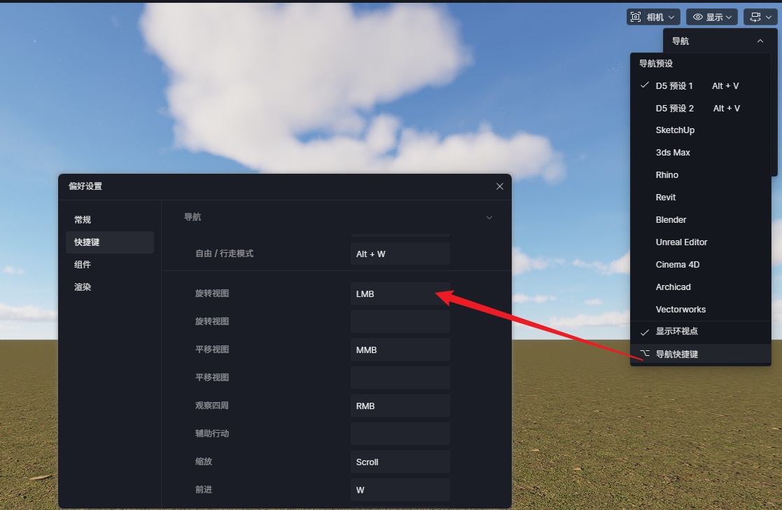

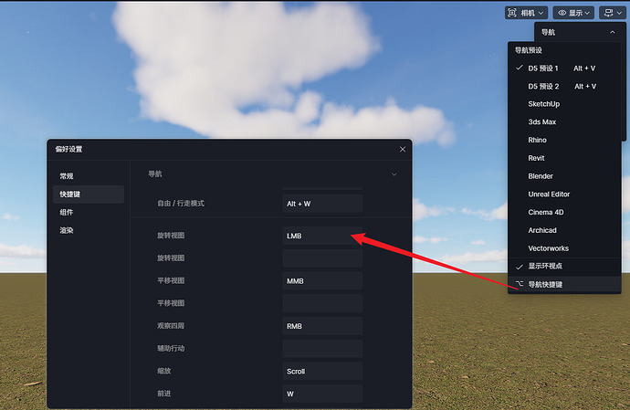

水平旋转应该是右键的观察四周,如果不习惯的话也可以在偏好设置中改为自定义快捷键:

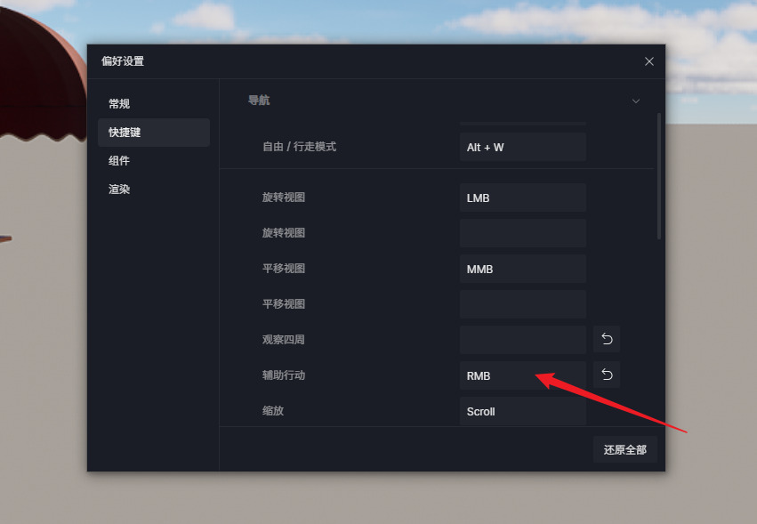

是应该把右键的观察四周改成下面的辅助行动成右键就是水平旋转了,也是找了一会才发现
