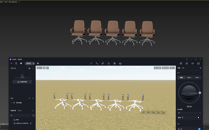

3D模型同步后无法显示怎么办--多维子材质数量过多
如图所示,椅子面在D5中不显示。。
您好,可先尝试炸开模型组件或塌陷模型查看能否正常同步显示,组件嵌套可能会导致模型同步异常。
如问题依旧存在,欢迎随时联系,我们将为您进一步排查。感谢您的反馈与配合!
已经解组塌陷并且重置变换了 还是不行呢
模型可以发我们看下哦, 发送至邮箱: support@d5techs.com或上传至百度网盘发送我们下载链接。
我们收到文件后会尽快进行测试与处理,感谢您的理解与配合!
应该是特定材质多维子材质数量问题导致的,椅子部分材质使用的子材质有948个,数量过多了可能导致同步失败,可以减少子材质数量或更换材质再同步,就可以正常发送过去了。
好的 感谢感谢~
