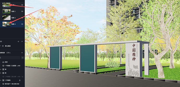

文件重新打开色彩变成了卡通风格,请问下是什么原因的
互助小组
709353703
2025 年11 月 5 日 02:06
k
1576×767 2.21 MB
文件重新打开,画面风格变了,应该和小的预览图里面那样的色调才是正常的
Ryannnn
2025 年11 月 5 日 02:39
您好,可在界面右上角显示中切换实时质量为【精细模式】,快捷键f1/f2切换精细、流畅模式,流畅模式下不显示光照效果,所以会出现此情况。
167×221 8.38 KB
709353703
2025 年11 月 5 日 02:40
好的,谢谢,我调整一下,可能是我误点了
