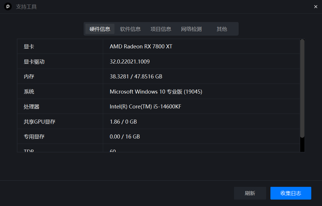

  • 问题现象:发生闪退问题之前,打开过一个较为复杂的场景,关闭场景再次启动场景时提示tdr值过低,之后打开任何项目都会闪退。以管理员权限启动并重启过,问题并没有解决。发生此问题之后已重装过两次系统,每次都是运行一个复杂场景后出现上述问题。
  • 注册表tdrlevel为0。
显卡驱动程序已是最新
  • D5渲染器版本2.11.1
  • 建模软件及D5转换器版本RHINO8.5 版本:1.1.0
