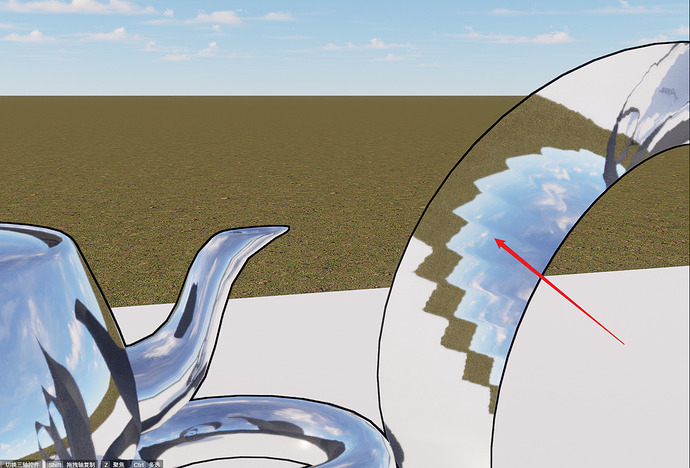

问题现象:在max里面光滑组给了,但是在D5里面显示不正确

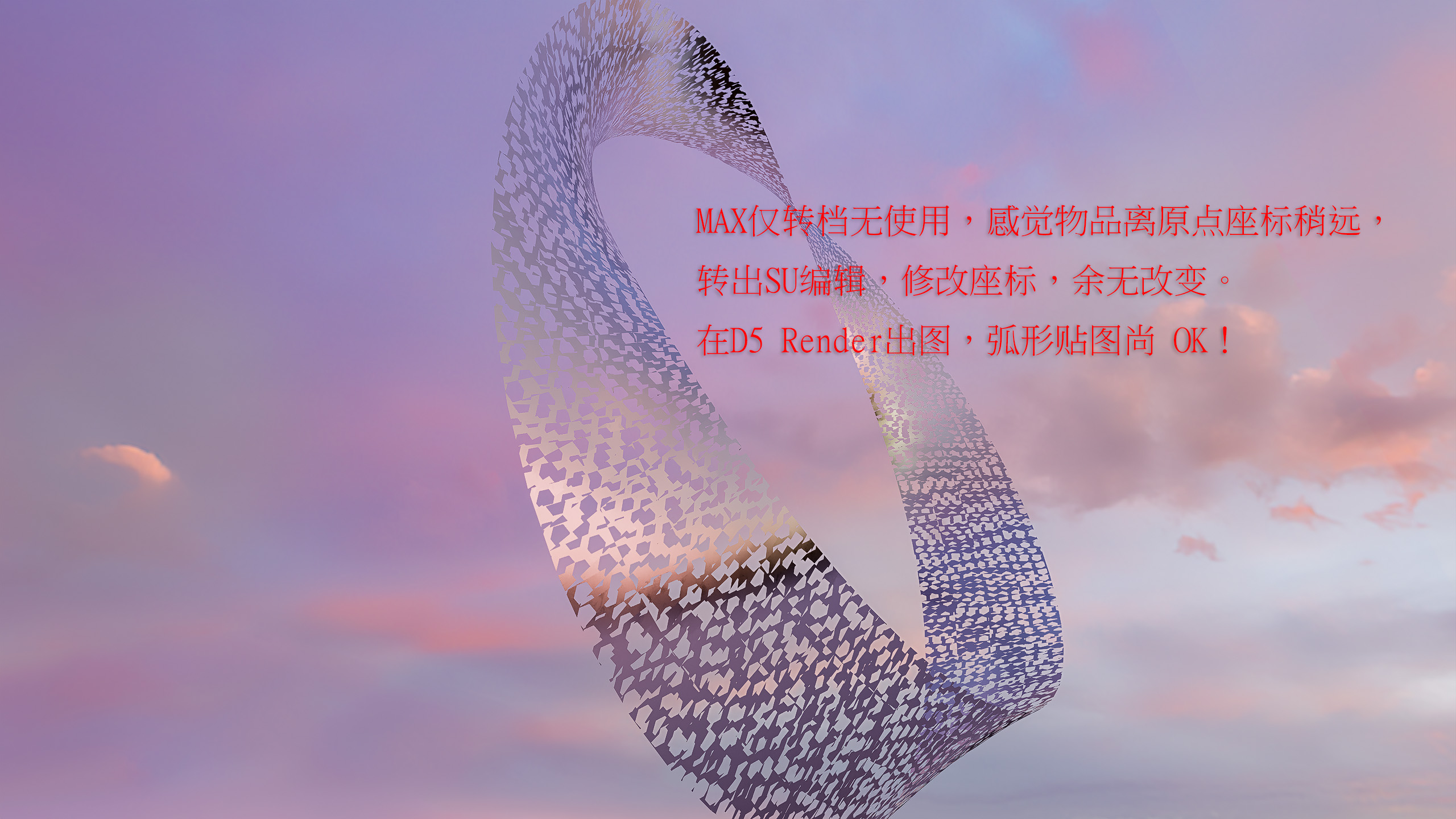

MAX仅转档无使用,感觉物品离原点座标稍远。
MAX是单独保存的,所以坐标离原点很远,然后我单独打开max链接到D5,还是会有这个问题,会不会是只有MAX有这个问题?

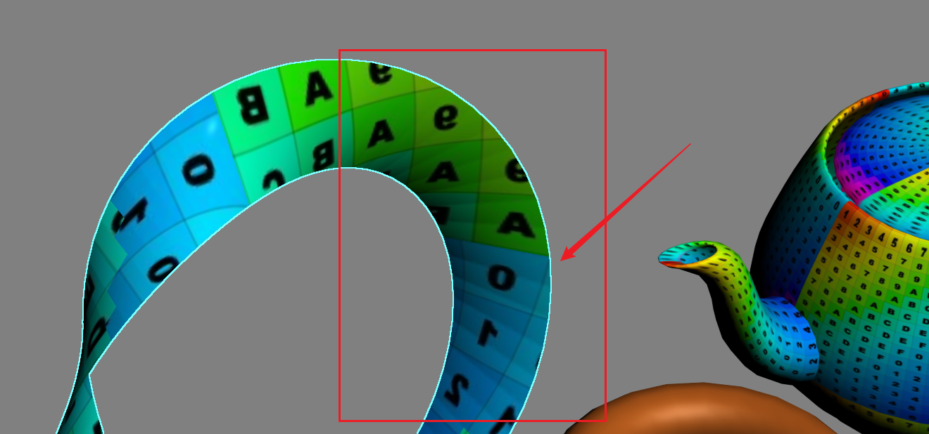

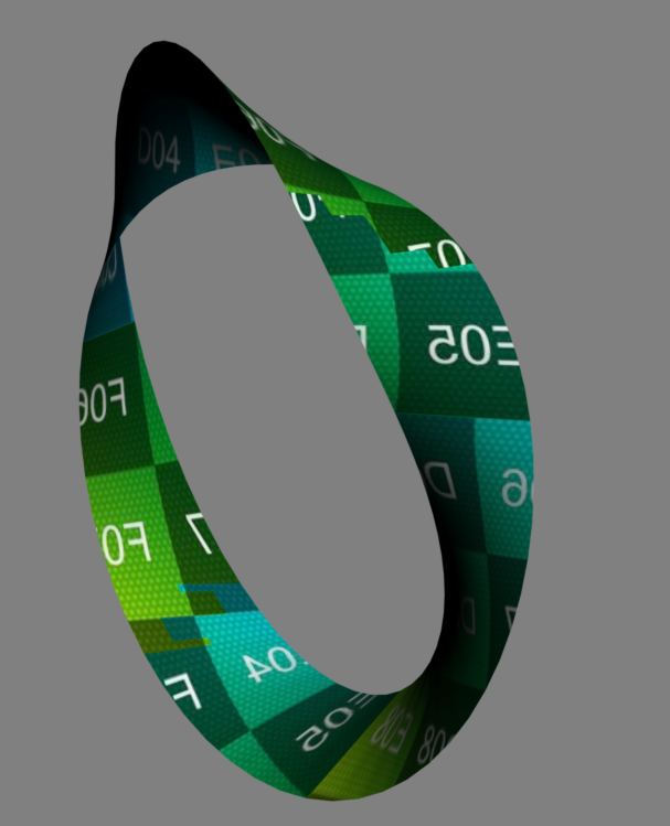

可能和建模关系较大,基础贴图可以正常显示,切换为镜面材质反射会比较明显,在max中也可以看到比较明显的转折面:
