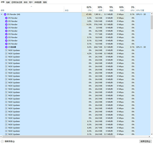

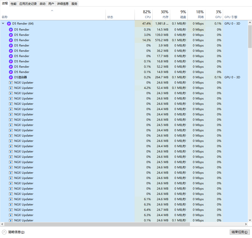

这是打开时的任务管理器状态,100%CPU使用 加载到99%闪退,新建空白也这样

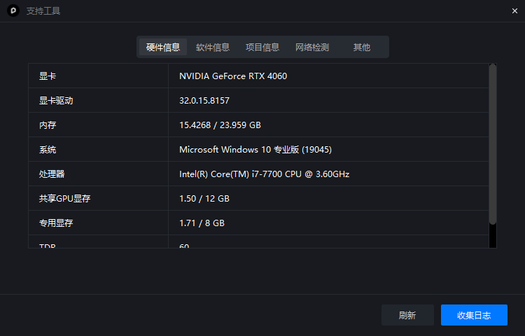

:pushpin:为了更快帮助您排查问题,建议您提供以下系统信息截图,方便我们了解具体情况:
感谢您的配合,我们会尽快协助您解决问题!
硬件应该是没问题的因为之前一直用着
现在每用一次就得来回重装显卡驱动
重新安装驱动后可以正常使用一段时间吗?
具体是什么操作后有会出现闪退情况呢?
重装一次只能使用到关机,再开机不行了,没什么操作,就是打不开,直接闪退

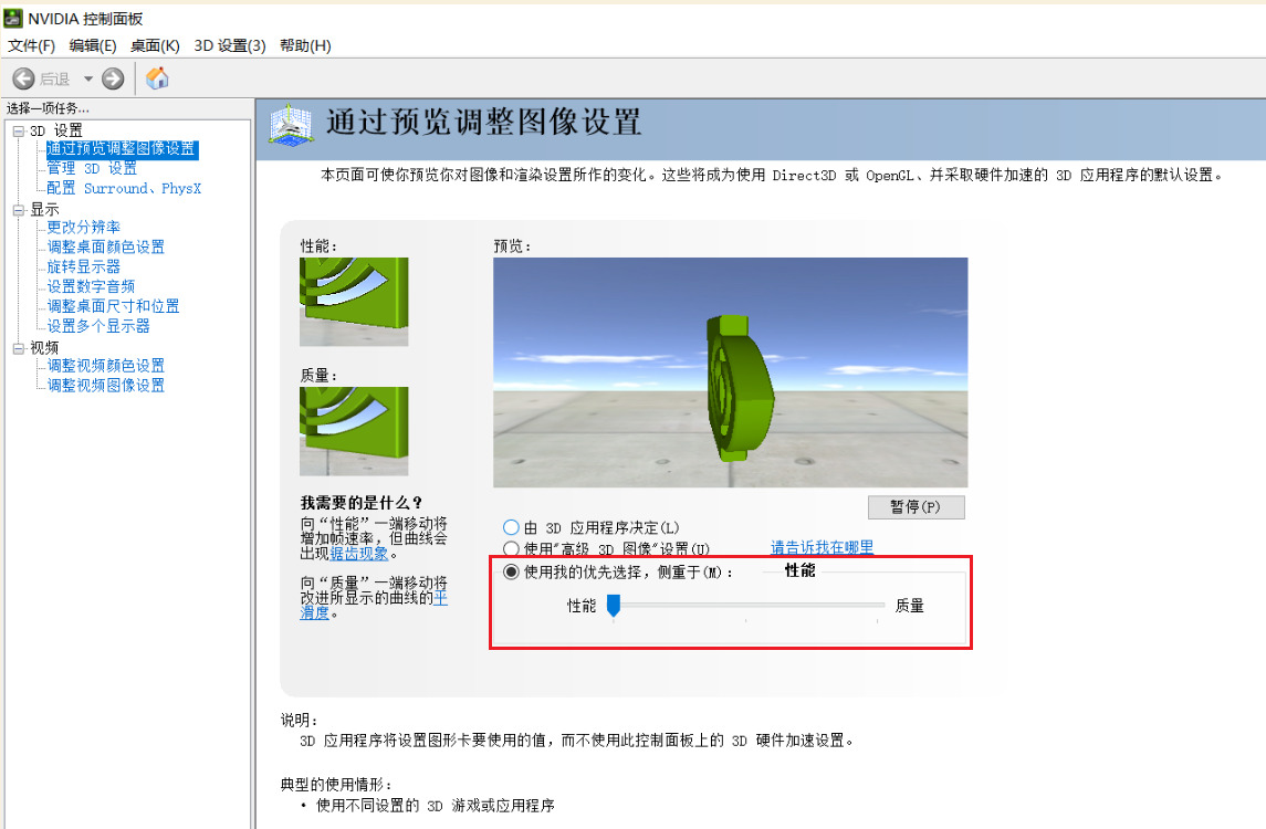

gpu设备实例已暂停问题
在英伟达控制面板调整为高性能后正常使用
