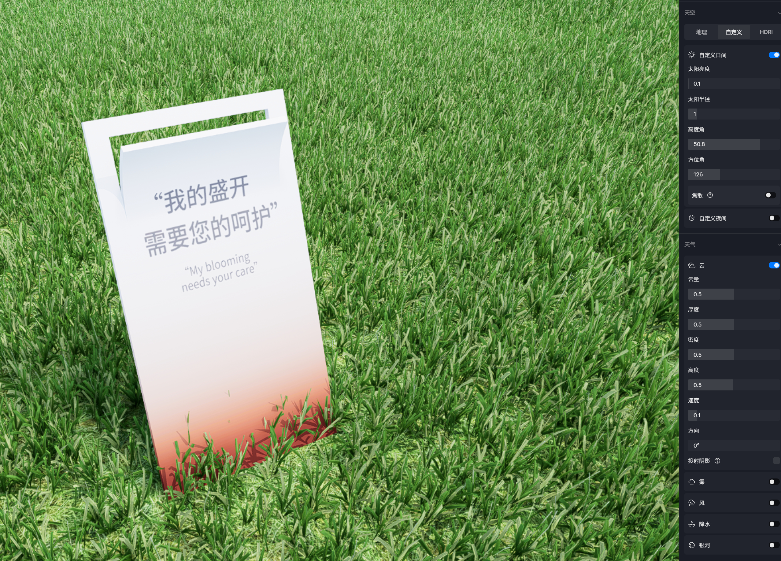

  • 问题现象:室外的图如果有导视等带平面内容的东西贴图会曝光或者发灰不知道怎么调,我去搜了视频教程,但是搜到的都是整体景观的教程,里面没有平面内容,我这里因为有具体的平面画面,贴图要求和平面的颜色一致,如果做室内的没什么问题,户外的颜色很难一致,不论用地理光还是hdri都是这样

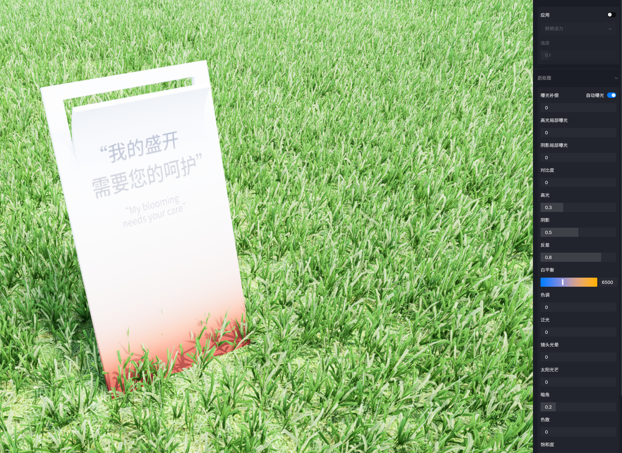

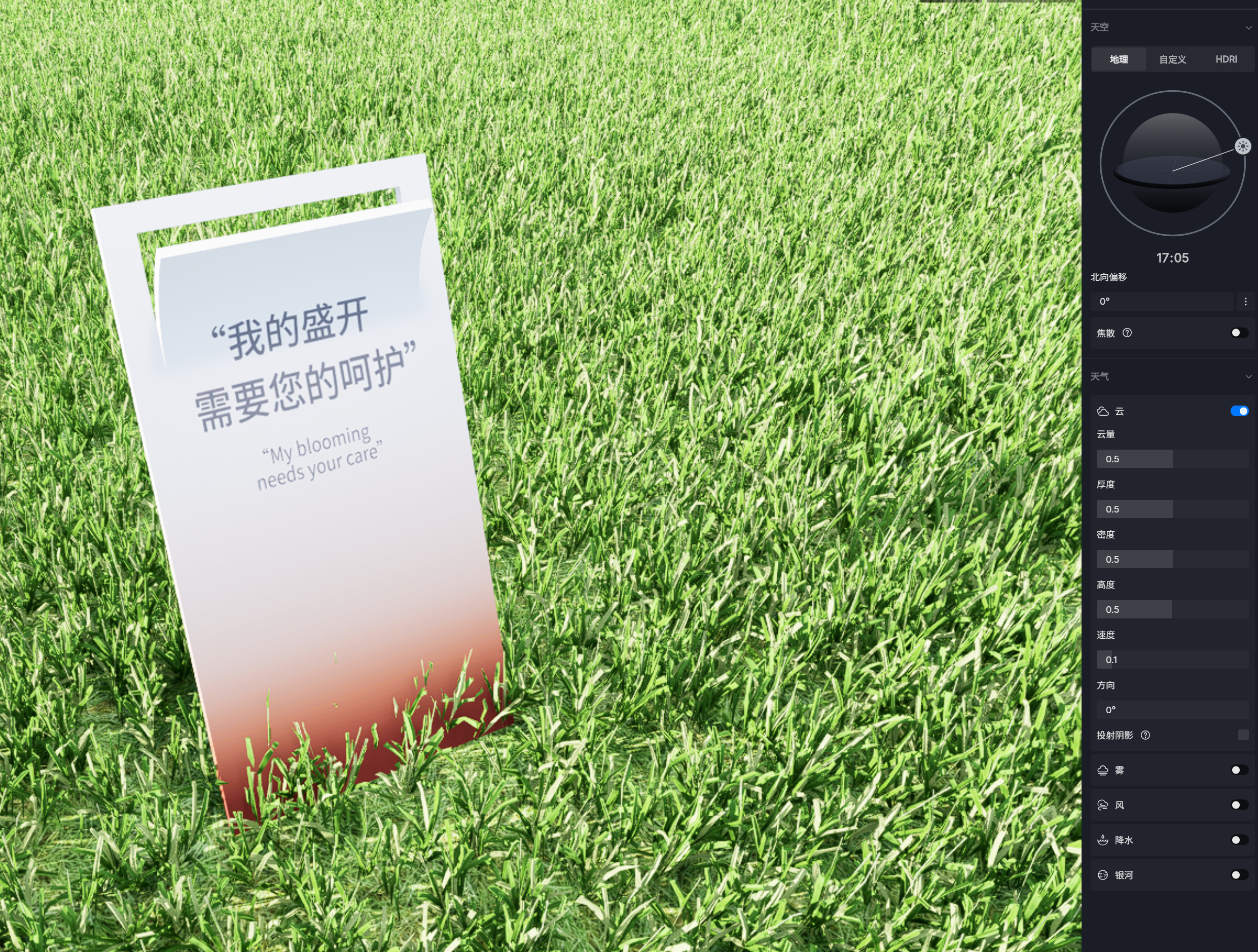

  • 复现问题的步骤:做了草地的插牌,插牌上有贴图,放在户外草地上颜色曝光或者发灰或者有色差,而且十分明显,发的前两张是地理和自定义的效果,第三张是开了自动曝光其他没改,第四张是实际的贴图,明显色差巨大,比如上面的文字贴图上比较黑但是效果图就是灰的,但是如果关了自动曝光把光整体调暗那画面整个就黑了。想问下这种要怎么调能让画面和平面一样没有色差

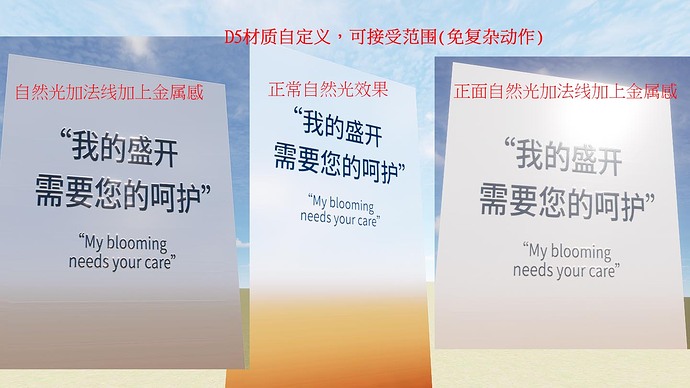

可以尝试把文字和贴图分开处理,分别调整底色和文字的色彩及饱和度:
文字导出png格式,导入D5切换为自定义透贴材质模板:
