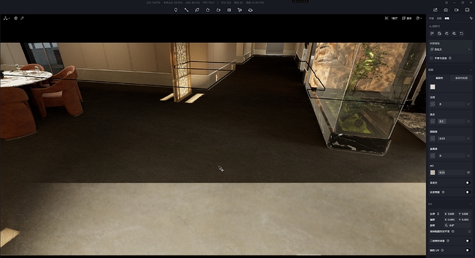

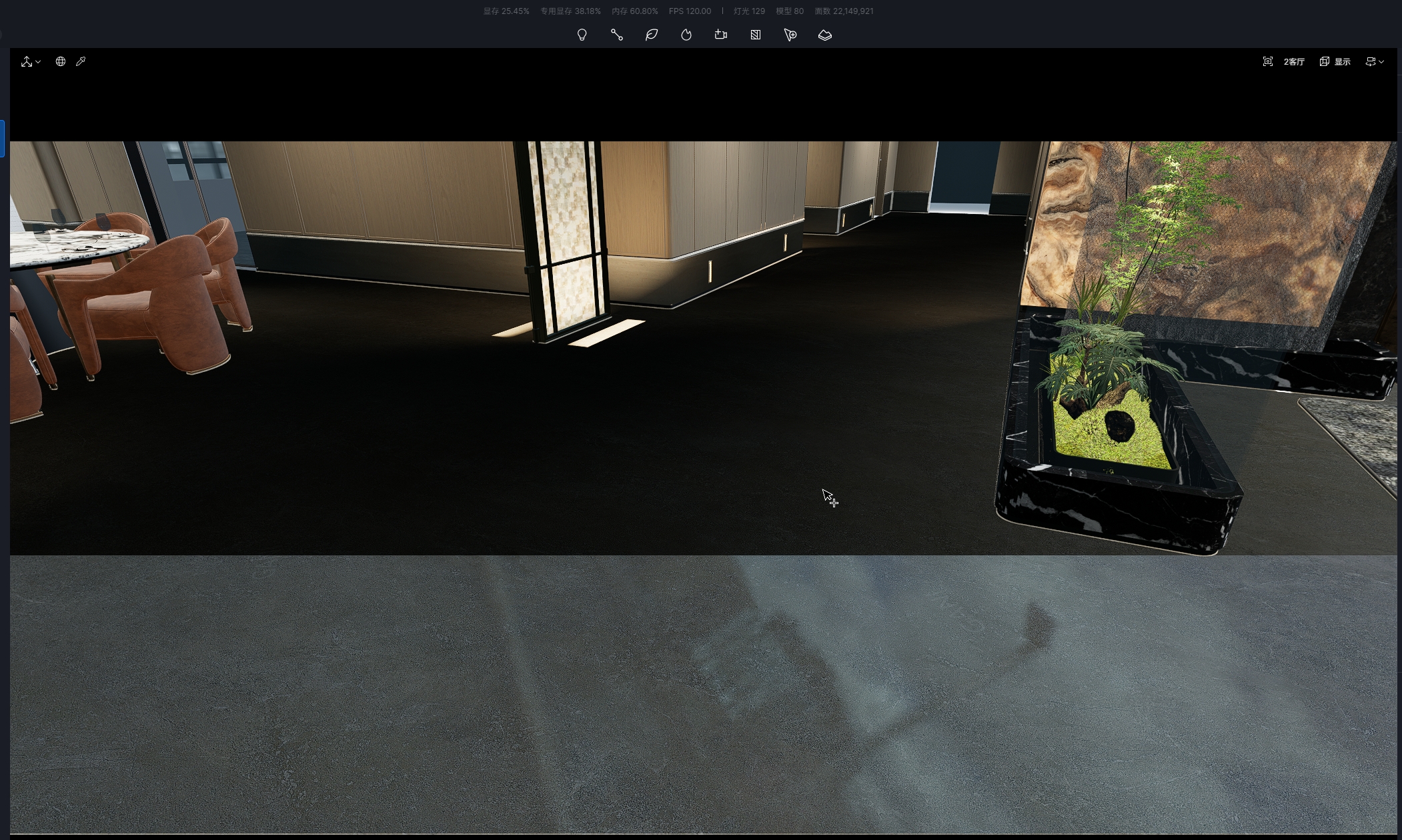

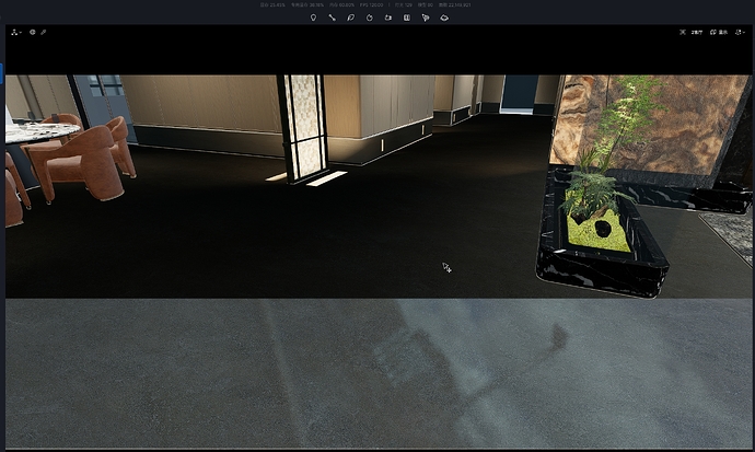

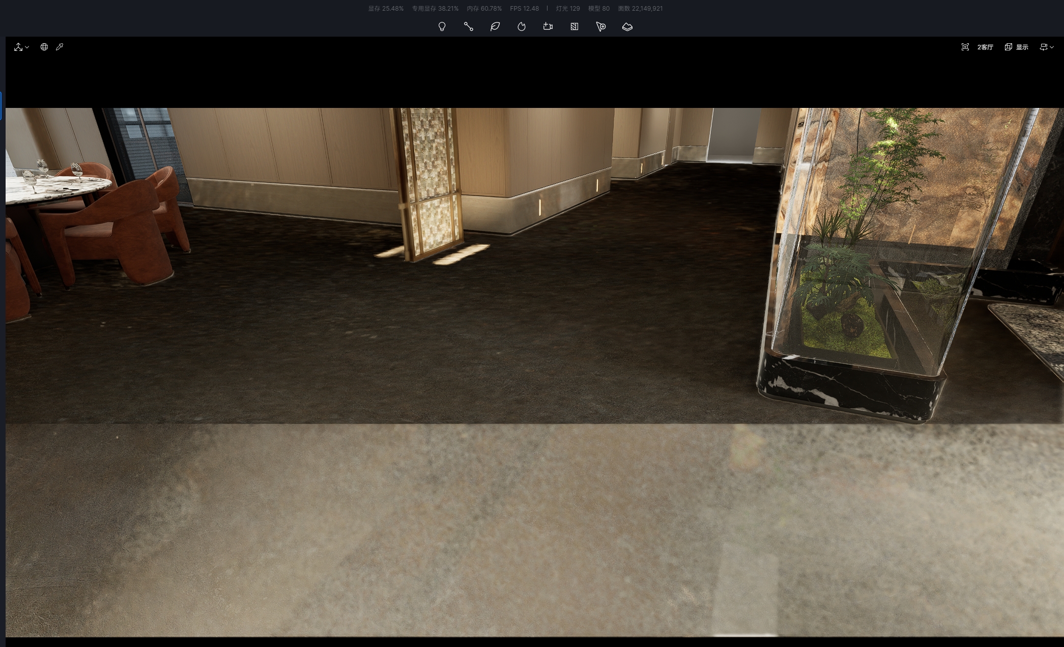

不知道算不算bug 这个项目做了快一个月了,D5文件今天突然就这样,我折腾半天发现是打开了对应材质的圆角参数,我的建模尺寸都是毫米啊,而且前期建模调材质都没出现,今天就这样了 ,不给圆角参数还好,给了圆角参数就会出现这种情况。折腾我老大半天,还好问题不大,我还以为是显卡和驱动出问题了
应该是bug 我都没给任何材质圆角参数,圆角开关莫名打开了
您好!我们注意到50系显卡驱动开启"材质圆角"功能可能会导致材质效果显示异常(如材质变黑等情况)。
目前5070或5070ti及以上显卡可回退驱动版本至572.xx来解决此问题,5060及5060ti暂时无法回退驱动版本。
建议您暂时关闭该功能以获得最佳体验,或等待后续版本更新来修复此问题。
对于由此给您带来的不便,我们深表歉意。感谢您的理解与支持!
