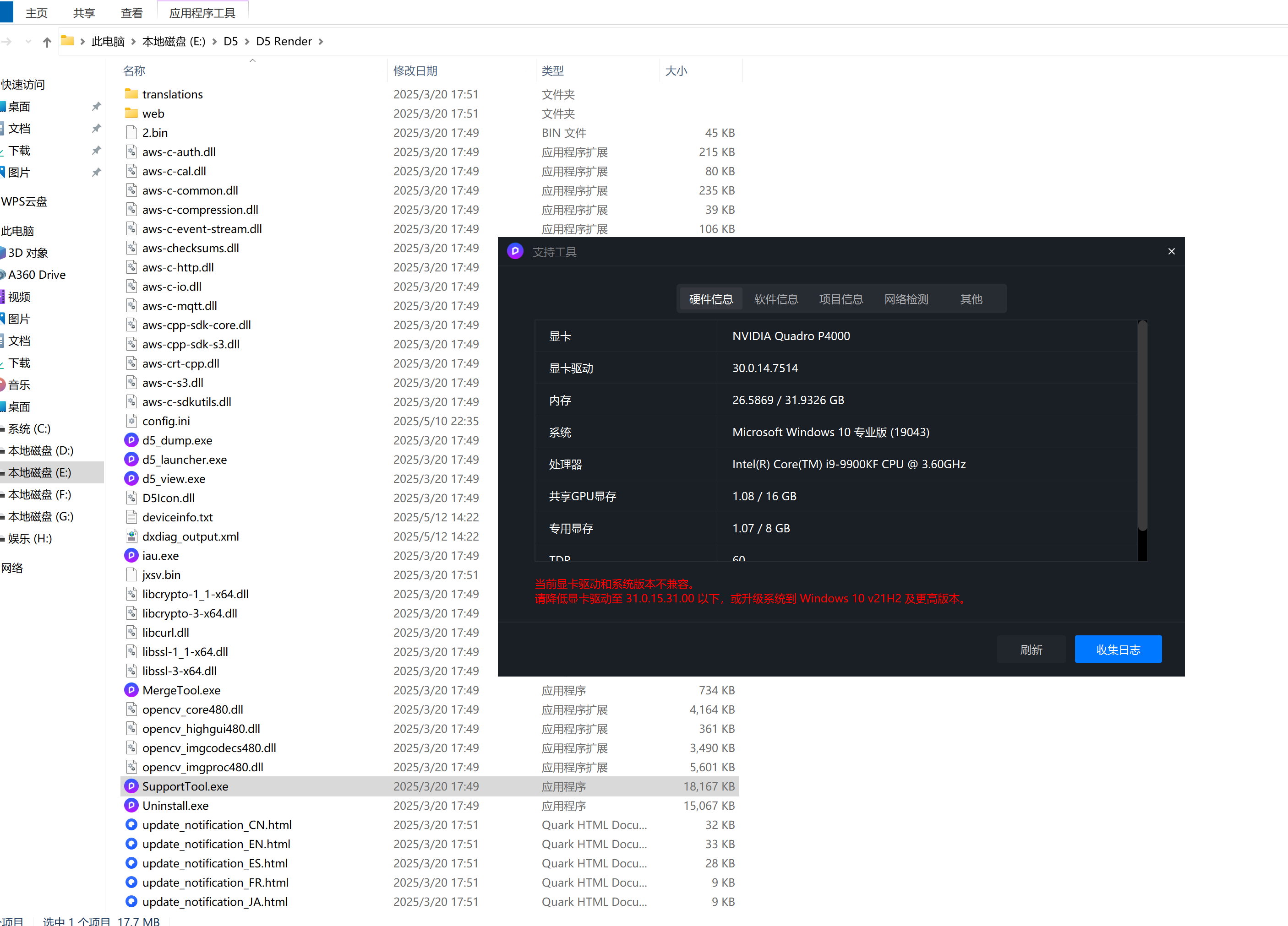

您好,P4000显卡目前可以支持使用D5,但您当前显卡驱动版本过低,可能存在不兼容问题导致无法正常使用D5,您可先更新显卡驱动:下载 NVIDIA 官方驱动 | NVIDIA
建议您也提供以下系统信息截图,方便我们了解具体情况:
显卡驱动和windows系统版本都过低了,建议都升级一下。
