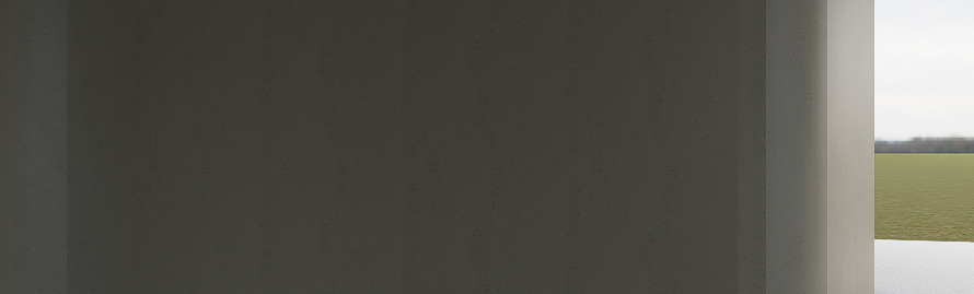

模型不顺滑。
rhino模型圆角,在d5里面会变成分段一样
您好,您可以先尝试增加圆角分段,提升圆滑度后再导入D5,查看模型是否有优化。
如果问题仍然存在,您可以提供简单的录屏或对比截图,这样我们可以更直观地了解具体情况并帮助您快速排查,感谢您的配合!
向上述一样可以增加圆角分段,第二就是查看一下你Rhino的mesh显示设置是否足够圆滑,这个是会直接影响到你导入到D5内的模型的曲面顺滑情况,通常可以在导入D5前在Rhino文件内开渲染模式检查一下曲面部分的圆滑情况是否与自己所需求的情况一致
