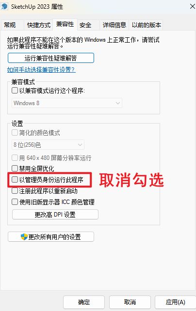

您好,该问题是由于通过建模软件插件直接唤起 D5,导致子进程异常所引起的。
建议您先手动打开 D5 至欢迎页,再通过插件进行同步,即可正常显示界面。
另外,您也可以尝试取消建模软件中“以管理员身份运行此程序”的勾选项,查看是否可以正常通过插件启动 D5。
感谢您的配合!
