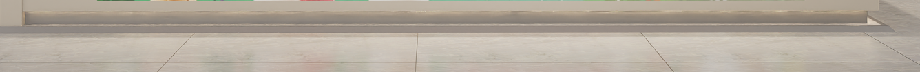

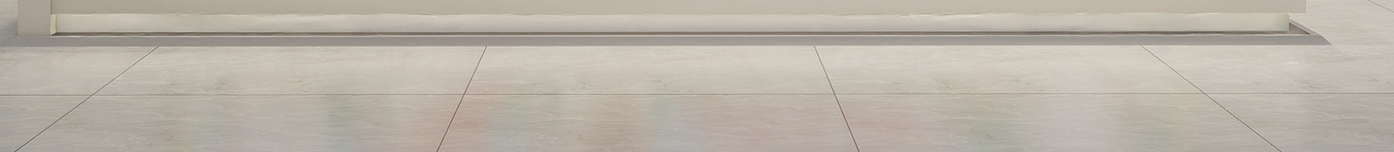

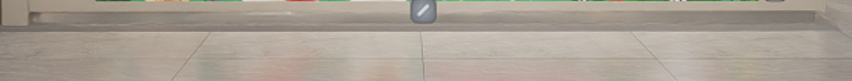

D5的灯光不均匀,有波浪的效果
  • 问题现象:D5的灯光不均匀,有波浪的效果
  • 复现问题的步骤:把灯带放上去,之后渲染就会出现问题
  • 最近做过什么可能相关的硬件或软件变更:无
  • 环境版本说明
  • D5渲染器版本
  • 显卡及显卡驱动版本
  • 建模软件及D5转换器版本(如有必要)
参考::apple:说明:如何更高效的提问以便获得帮助
您好,该部分模型有使用自发光材质吗?灯光及自发光是否有与模型发生穿插情况?
如果是模型自发光部分渲染出现扭曲、光线不均匀,可以尝试以下方法进行处理:
  • 自发光部分或灯光与其他模型发生穿插—检查模型是否存在穿插情况,优化自发光模型部分,关闭自发光参数下的投射阴影选项。
  • 灯带部分过细导致采样困难—适当提高灯带宽度,提高输出分辨率。
  • 开启了SR图片渲染组件导致的渲染质量下降—偏好设置组件中关闭【sr图片渲染】,sr提高渲染速度但同时会牺牲一些渲染质量,如果对渲染精度要求较高可以先关闭sr组件。
