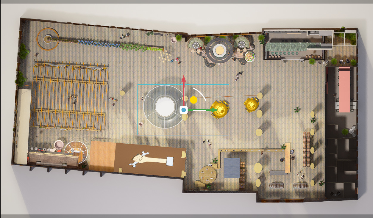

地板渲出来很糊,只要是正交视角,比如顶视图左视图这些,都会出现材质模糊的情况

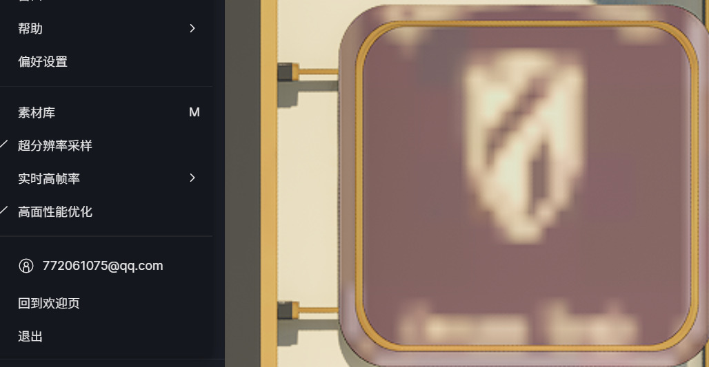

您好,您是正交视图下出现贴图模糊情况吗?有开启高面性能优化选项吗?

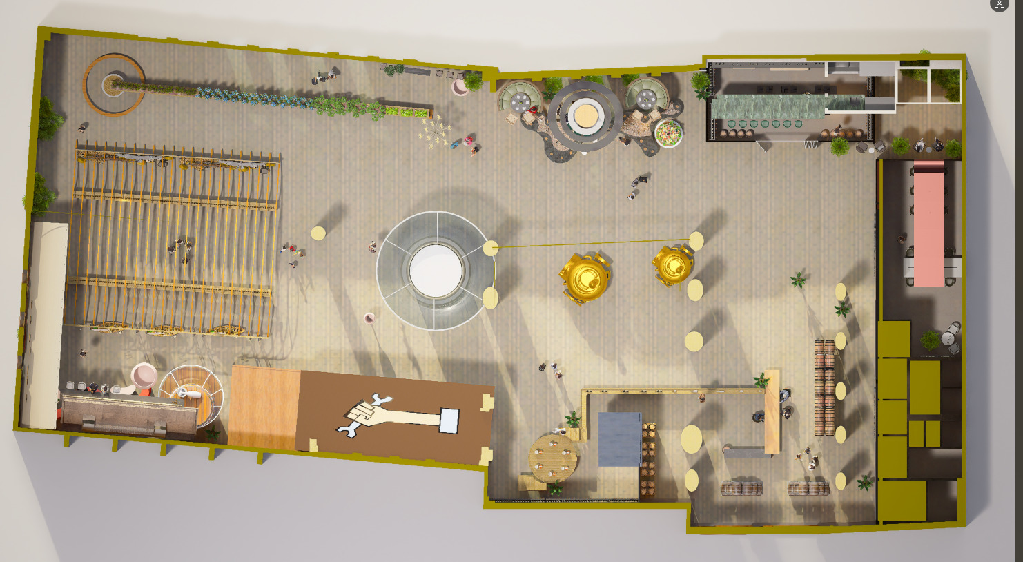

第一张是左视图视角截图,第二张是正常透视视角截图

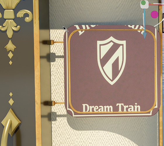

高面性能优化关掉可以正常显示吗?
可以可以 :white_check_mark:

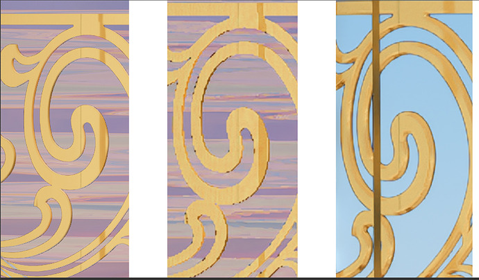

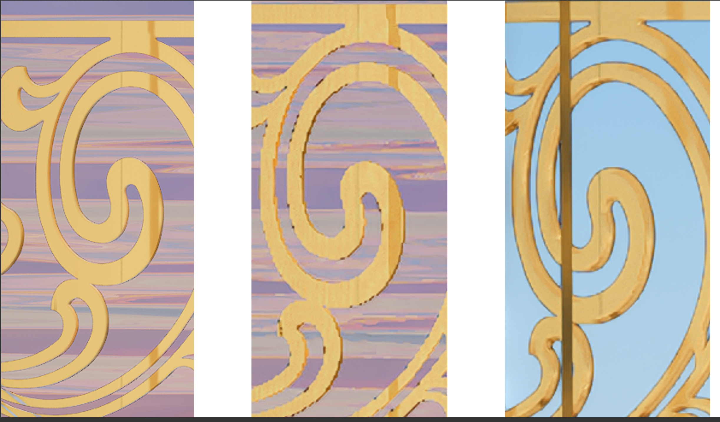

哈喽,还有个问题,第一个是我在实时渲染截的图(左视图),第二个是我渲染的图(左视图),第三个是我用正常透视渲染的,渲染图尺寸相同。第二张这中边缘锯齿可以调吗
