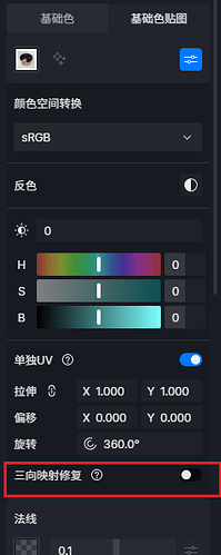

墙面的 90度转角线条 没法对齐 ,线条会错位。MAX里没错误。
您好,Max 模型是否分组在不同的组件中?
建议您先将模型炸开,并确保需要对齐的部分在同一个组内,然后重新同步尝试。
或者,在 D5 中吸取该材质,打开“三项映射修复”,查看是否能够解决此问题。
我在MAX里边是 附加的 两个90度的BOX,但是 在D5里边打开了3向也是 对不齐。是不是 哪里还要设置
max里有给uvw贴图命令吗?没有的话可以先在max中赋予贴图命令对齐后再同步至D5中,您也可以附上截图我们了解下具体情况。
