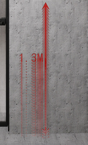

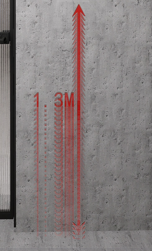

问题现象:渲染室内生长动画出现重影问题.
复现问题的步骤:常规使用关键帧及动画生长模版;有时候正常,有时候出现重影很严重。

文件已发,目前按你解决方案,依然还是存在同样的问题。

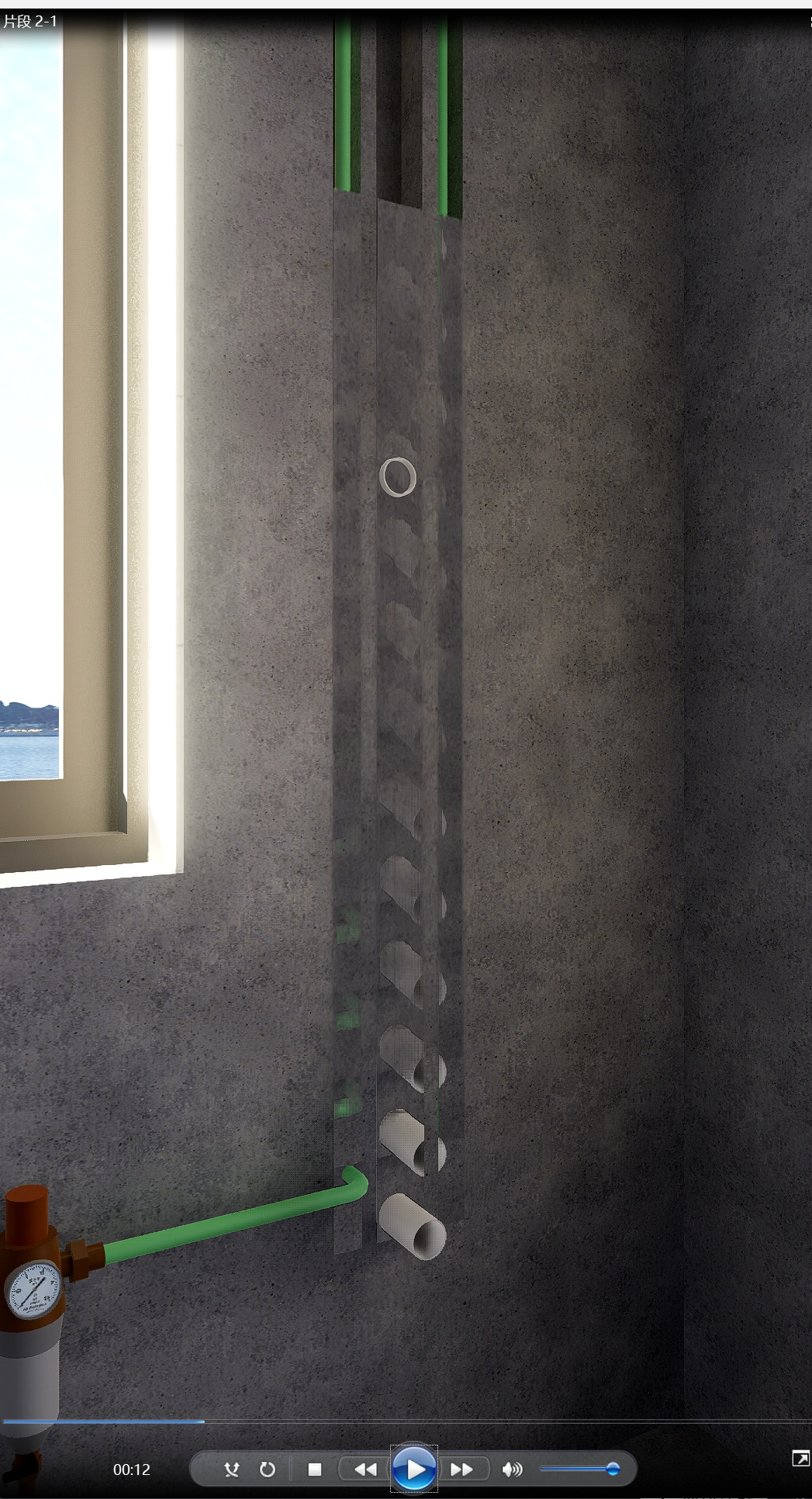

您好,该文件的关键帧移动速度较快,可能会导致输出视频时出现拖影情况。
目前测试发现,关闭超分辨率采样,并将帧率调整为 120fps,可以有效改善此问题,建议您尝试此方法进行调整。
以下为30帧与120帧对比视频【帧率组件在偏好设置中打开】:
