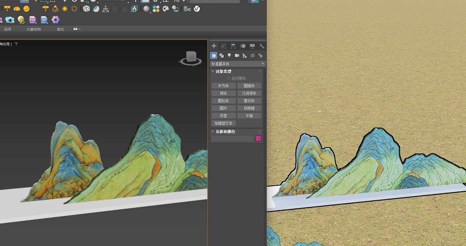

  • 问题现象:更新到最新的2.10.0.0973版本,从3DMAX直接连接到D5之后,会发生在一小部分的模型无贴图,不管在MAX里面贴图还是在D5里面上贴图都没反应,这是一个问题,还有一个问题就是,同步之后,在MAX里面进行了隐藏和全部显示之后,D5里面会出现一部分模型还是不显示的问题

在MAX里面链接到渲染器,max里面贴好了图
但是D5就显示不对了
,就像这样,这里只是举例,还不止这一个文件有这个情况

您好,您这个贴图丢失问题,贴图的色彩模式为 CMYK ,目前D5不支持色彩模式为 CMYK 的图片,转为rgb格式再同步就正常了:
啊这,没想到是这样
cmyk一直没支持哈
