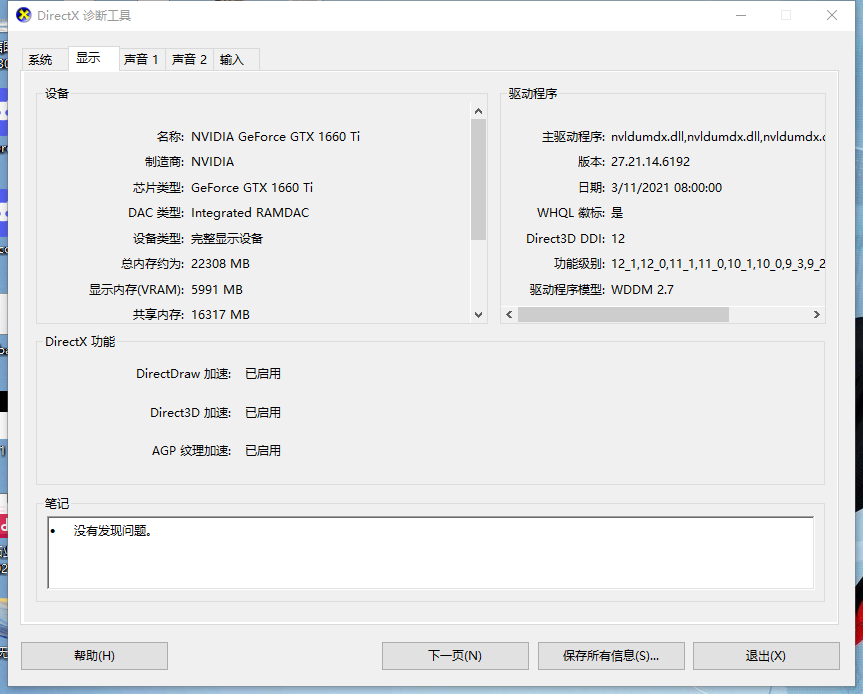

您好,1660ti显卡可以使用,您这个截图应该是驱动版本太低了,更新一下显卡驱动版本: 如何查看和更新显卡驱动? | D5渲染器帮助中心
驱动已经更新,但是很卡,只要升级显卡就可以了吗?CPU需要升级吗?

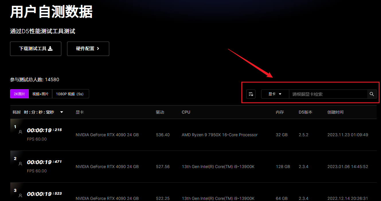

运行D5的时候打开任务管理器看下显存占用,1660ti显卡是6g显存,可能会因为显存不足出现卡顿情况。如果有升级显卡的需求,可以参考下面的显卡相关测试数据,酌情选择: D5渲染器硬件性能测试工具 - 显卡、驱动、CPU、内存用户自测 - D5渲染器
