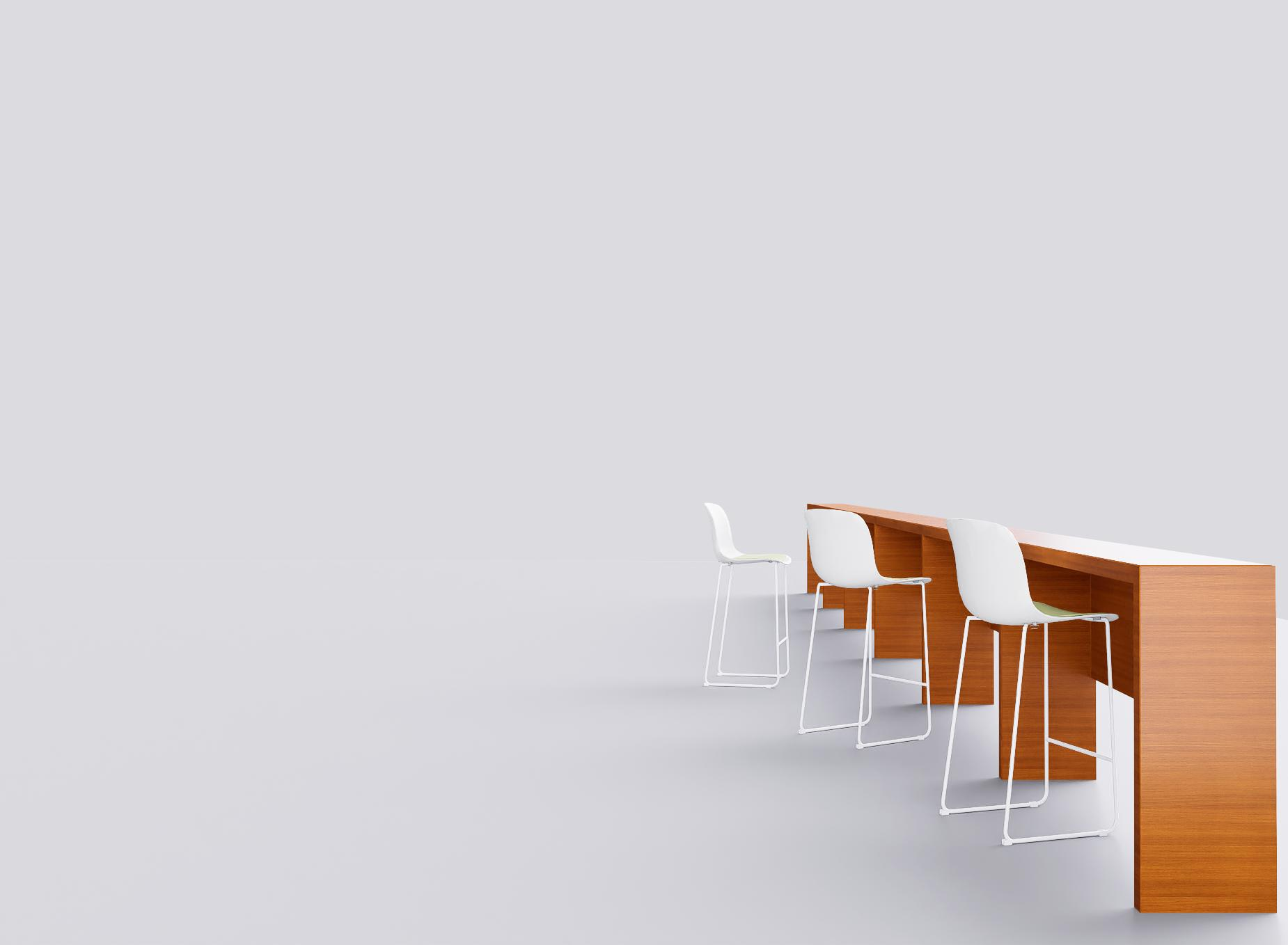

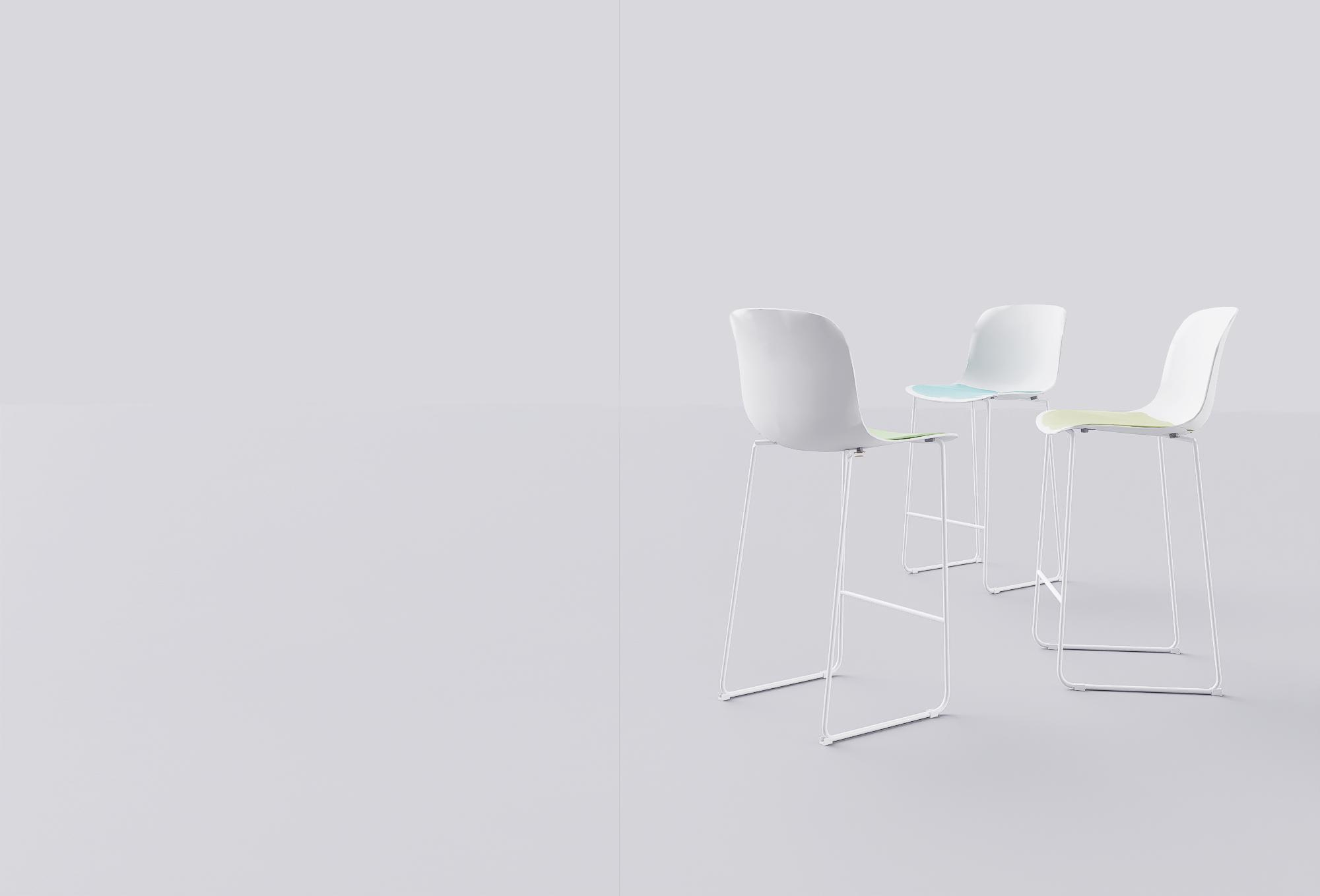

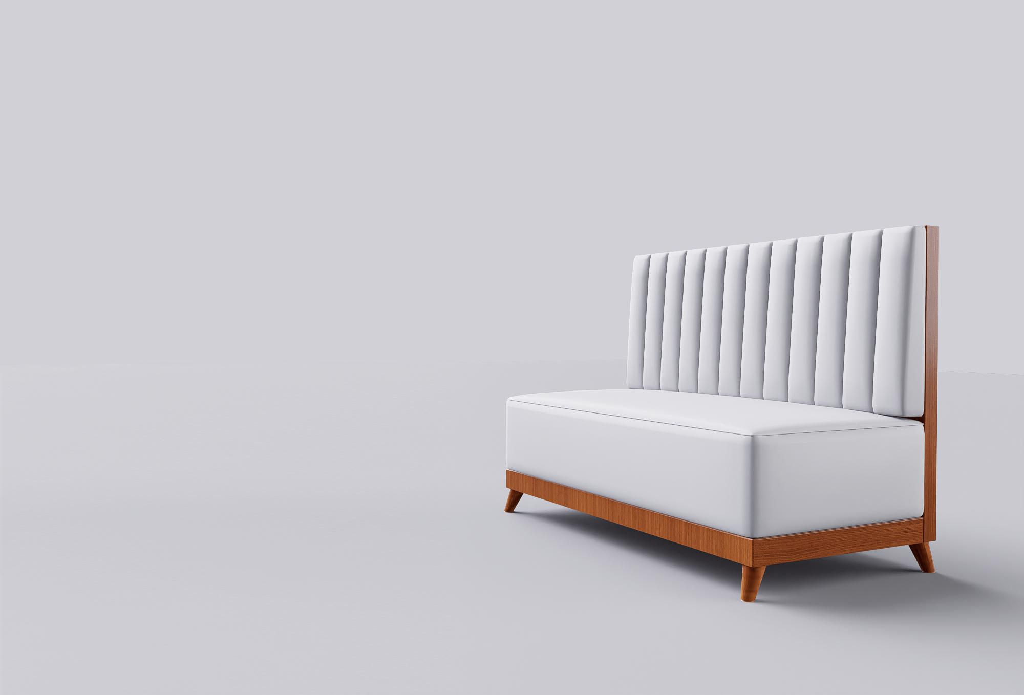

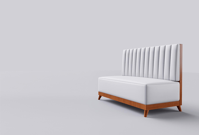

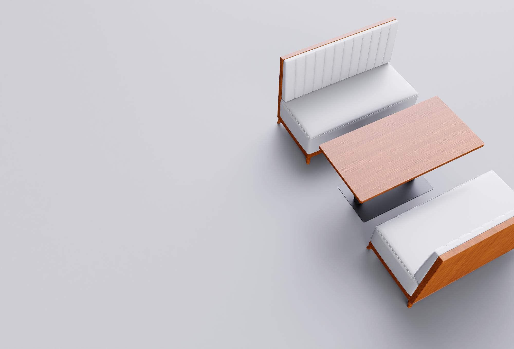

请教下如何用D5做出单个家具的产品图,或者是写真图
请教下如何用D5制作出家具的单个产品的写真或者宣传的图?是不是要建一个类似摄影棚的东西,在里面打灯光等!
用一张影棚HDIR,再做一个L型的场景,基本效果就能很好
2 个赞
[quote=“aodi_1918, post:2, topic:66155”]
张影棚HDIR
[/quote]谢谢你,要的基本上就是这样的效果!
你现在做出的效果,是不是在封闭的摄影棚里再打灯光?
不用封闭,直接找个好点的影棚HDRI,再建个L型的弧形墙,主要是为了让立面和地面没有交界线
问题已经解决,非常感谢!
