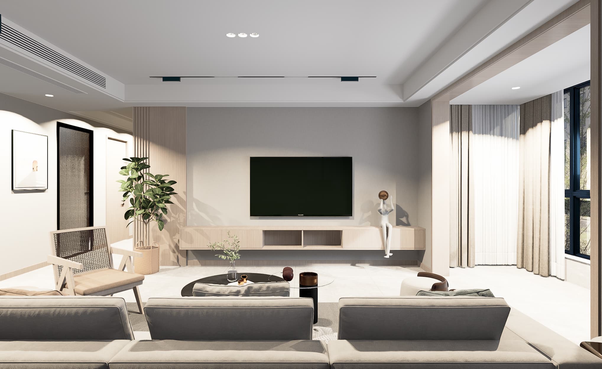

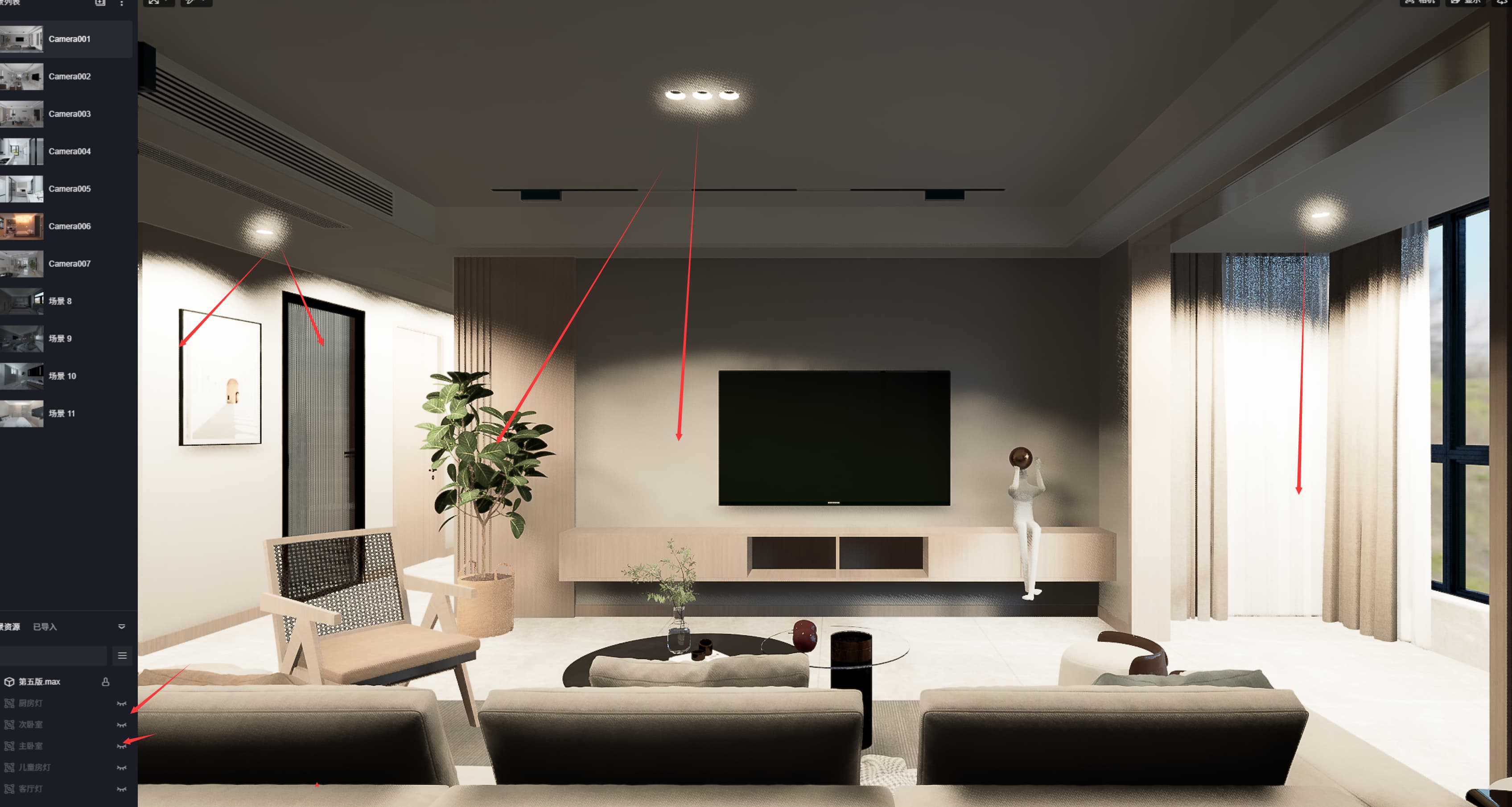

我把场景里的 等都关闭了 重新导了一遍模型 怎么筒灯都自己带灯光?
渲出来的效果 …

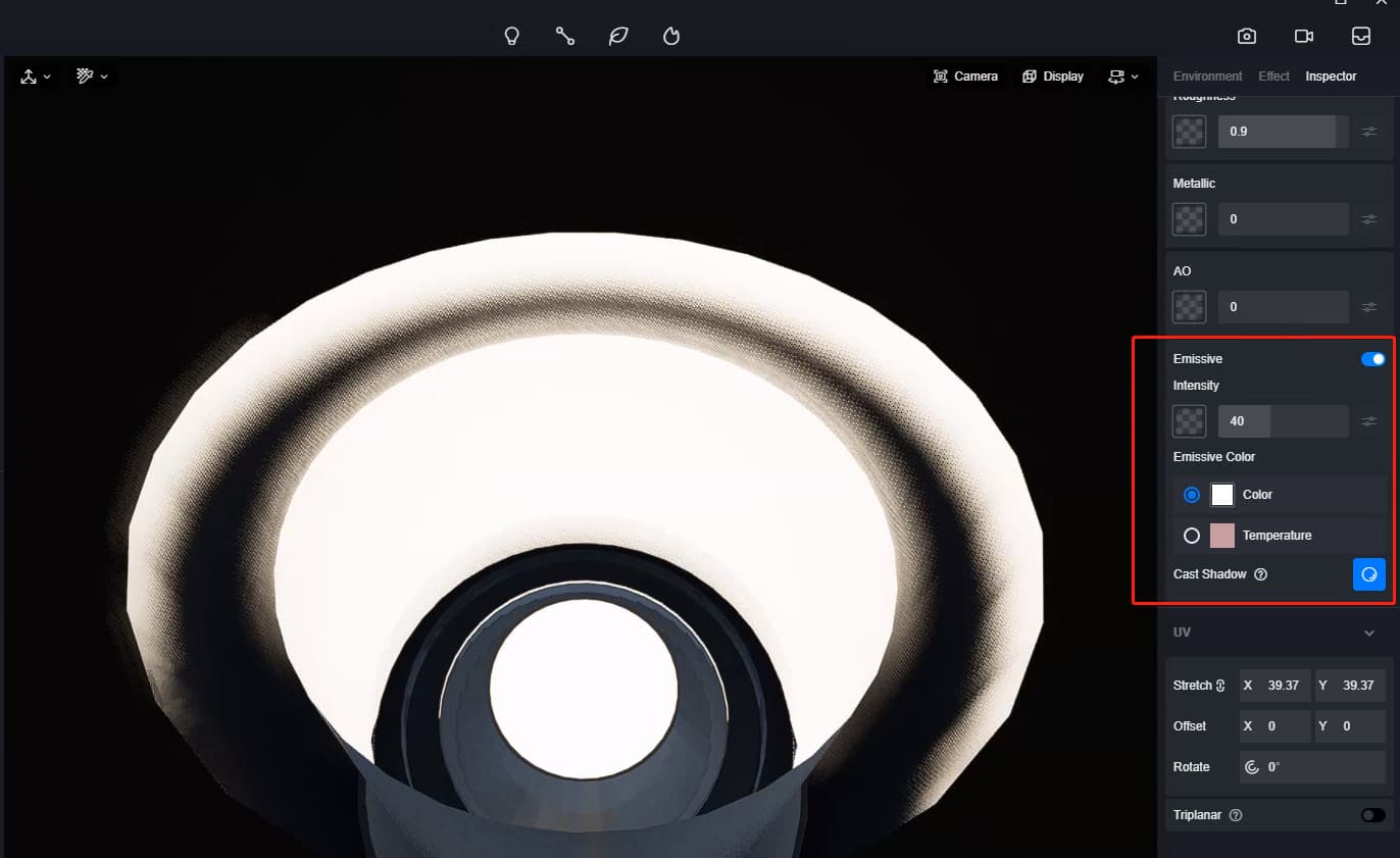

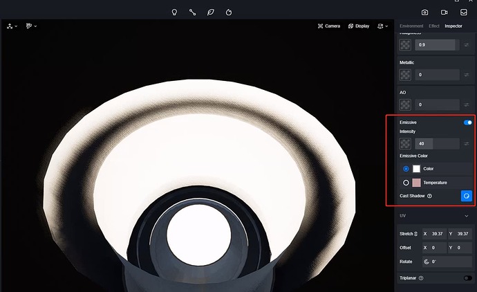

场景中的灯光都删掉了 这个筒灯max是多维子材质 从D5里面选中材质 没有自发光的属性 这个模型是我用vr中文版同步到D5中的 之前没有问题 今天早上因为之前问题 我就安装了英文版的VR 又同步了一下 就出现这个问题 我下午又重新同步了一个新文件 没有这个问题了 不知道是不是vr不同版本的问题 我完了给你邮箱发一下 你可以排查一下 谢谢了

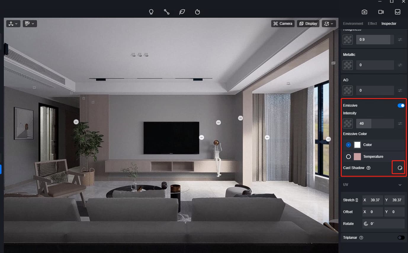

你好,筒灯设置了自发光,且开启了阴影投射导致,关闭阴影投射即可。
