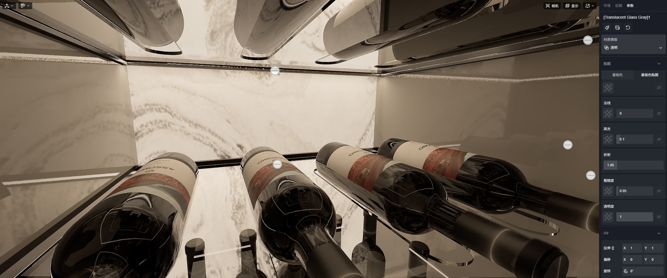

**问题描述:酒瓶有高光,但是从玻璃外往内看酒瓶就看不到高光。
**图片/视频描述:
bug复现步骤(选填):

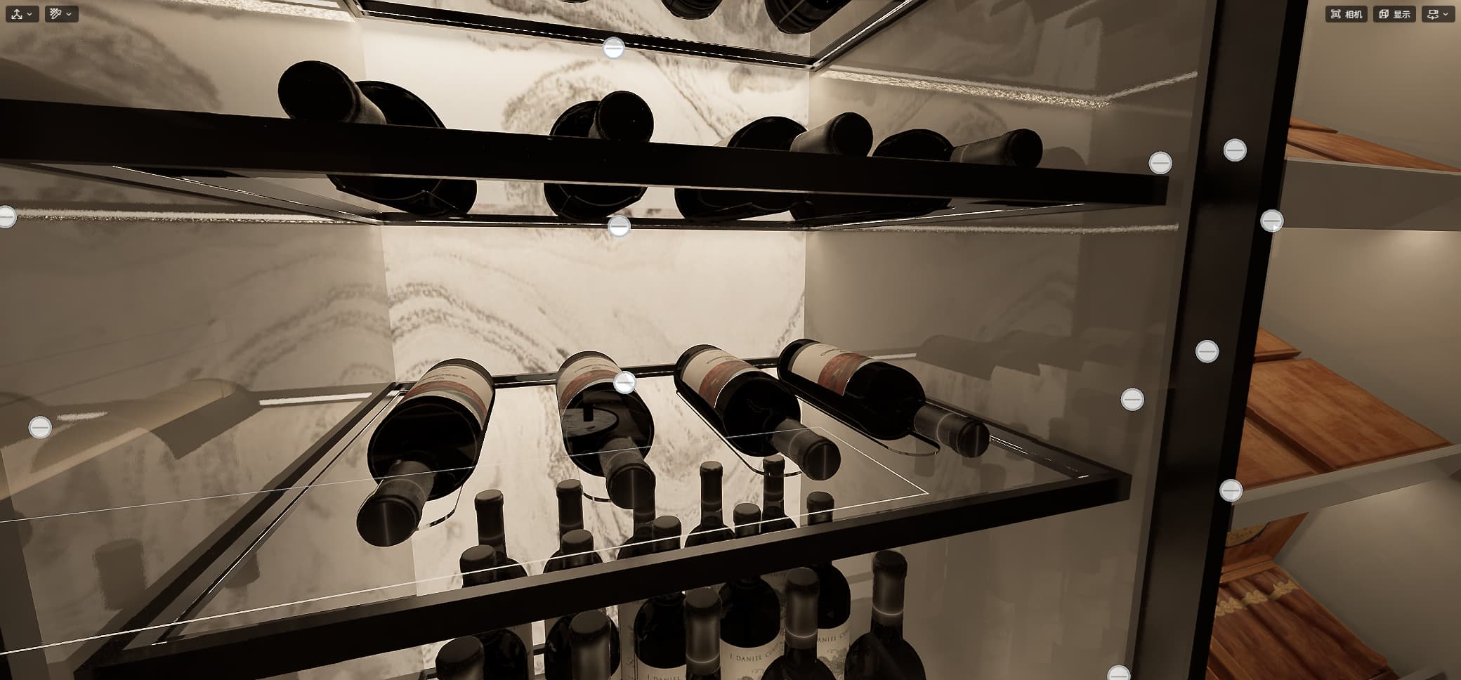

t图一是酒瓶的材质,图二是玻璃的材质

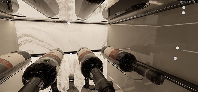

你好,请问最终出图如何呢?(由于效率问题,多次反射仅在渲染结果中显示。)

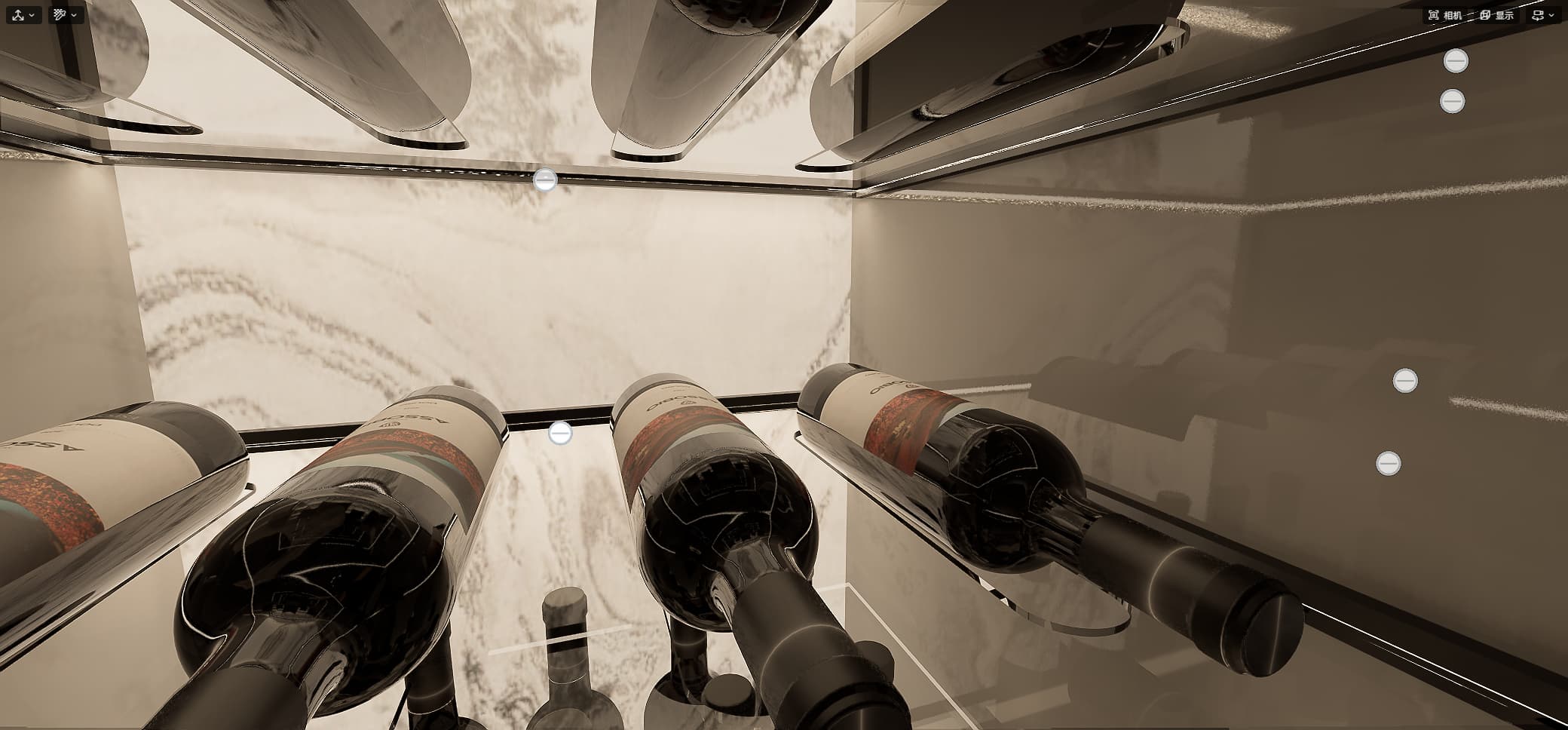

最后把酒瓶颜色调浅了,勉强能看到一些高光,但透过玻璃后还是会损失很多高光细节
我也是有这种情况,只要隔了一层玻璃,玻璃后的反射就被过滤掉了,对真实感影响很大
请问是单面玻璃吗?单面玻璃是会遇到这样的问题。
