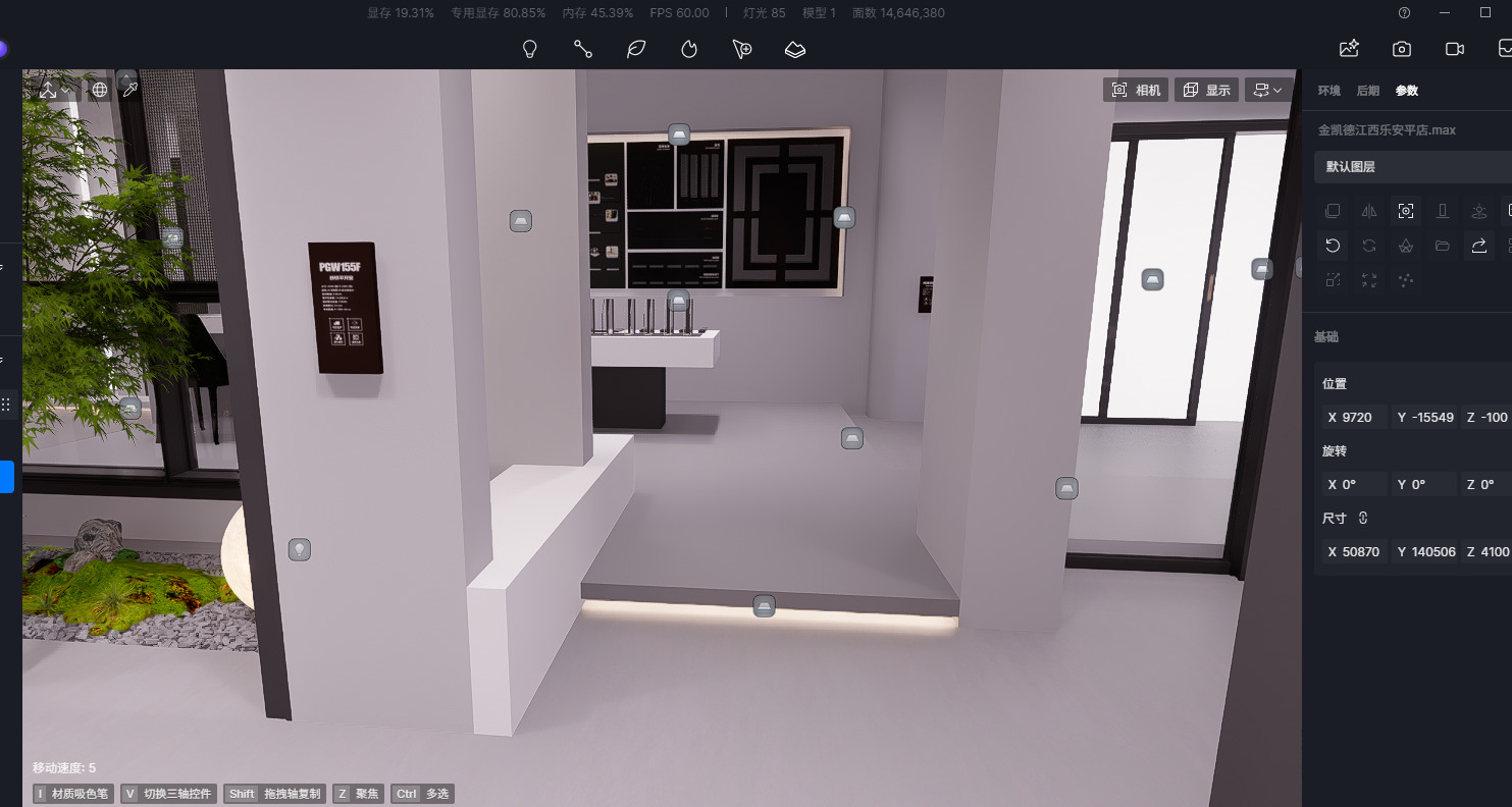

看D5里上方的数据 显存占用有点高啊。
看看任务管理器里 max同步该场景到D5后是不是现存内存占用就很高了。如果是的话,感觉就是单纯的 当前场景(同时开max&D5)对当前设备来说较难承载。

现在弄好了贴图这个问题了,重新下载解决了,但是现在同时开max&d5一起实时同步修改,还是会卡顿反应不过来,移动很卡,修改不了参数,要等好几分钟才缓过来,同步了只有显卡显存是很高,但是不吃显卡的其他的占用,一直都是百分之三四十,以前是可以吃到八九十的,一开始我还以为是我开着壁纸引擎在后台的问题
模型方便发给我们也测试看下吗,显存或内存占用过高都是会导致卡顿问题的。
