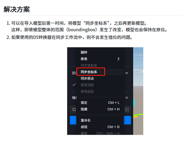

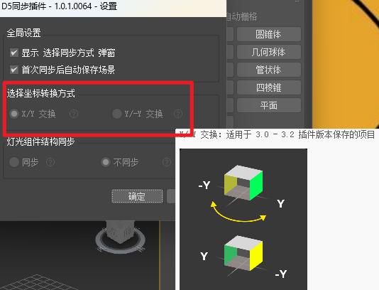

您好,看您截图资源列表中使用的是非实时插件导入的模型吗?
如果是非实时插件导入的模型,导入D5的模型的坐标系是默认在模型的底部中心点,如果替换前后的模型整体的范围(boundingbox)发生了改变,坐标轴的位置重新计算后会发生了改变,就会出现错位的情况。
如果没有更新模型,只是模型x/y轴发生错位,可断开插件同步,更改坐标转换方式后重新同步。
