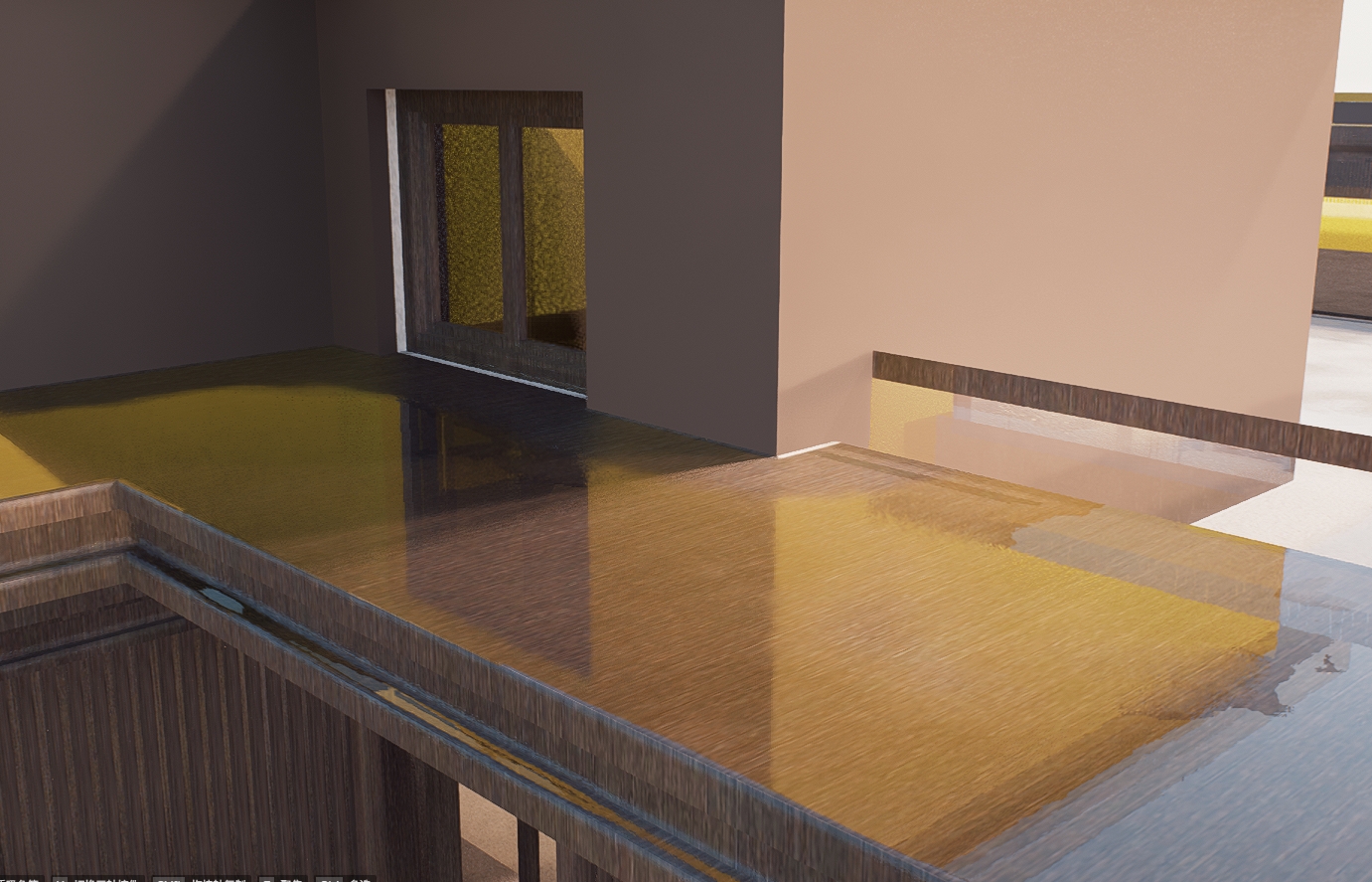

问题现象:几乎所有物体的反射都变成了黄色
D5渲染器版本 2.6.1.0474
显卡及显卡驱动版本NVIDIA GeForce RTX 3090 驱动版本 31.0.15.5212
当前使用的是2.6还是2.7版本?
截图看是预览效果 输出图片/视频效果咋样?
检查一下后期参数是否正常呢,场景中有雾吗

你好,2.6版本,输出的视频和图片都有问题
场景后期参数多次调整都无法解决这一问题,应该不是雾的问题.
经过我反复的测试
后面发现只有一个材质有这种问题,准确来说不是这种材质,而是这种材质的物体.有这个问题,该物体无论附上什么材质,在其他物体反射看来都是黄色的.
用的su版本是2024.
后面经过su模型的检查,发现该物体赋予的是默认材质,我将其物体的默认材质改为其他材质,同步后,最终解决了这一问题.
