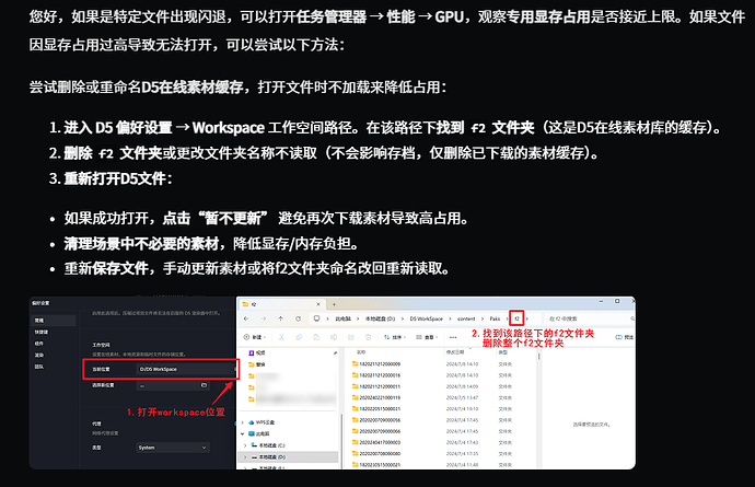

听你的描述(显卡内存不足)场景比较大,显存占用较高了嘛?新建的空场景是否可以打开?
或者尝试:
新建场景。 显卡内存完全没调用的情况下显示内存不足。随后报错系统环境错误。 重新装机解决不了。 我又换了个硬盘。把系统装到新的硬盘里还是解决不了。

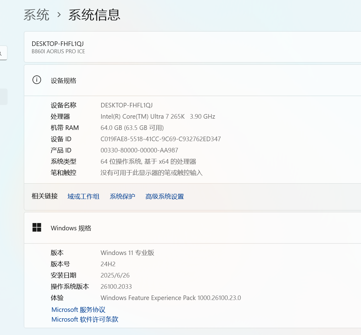

帮我看一下为什么不行,尝试了第四个方法,还是打不开D5,这是itx主机的配置
急急急 :sob:
