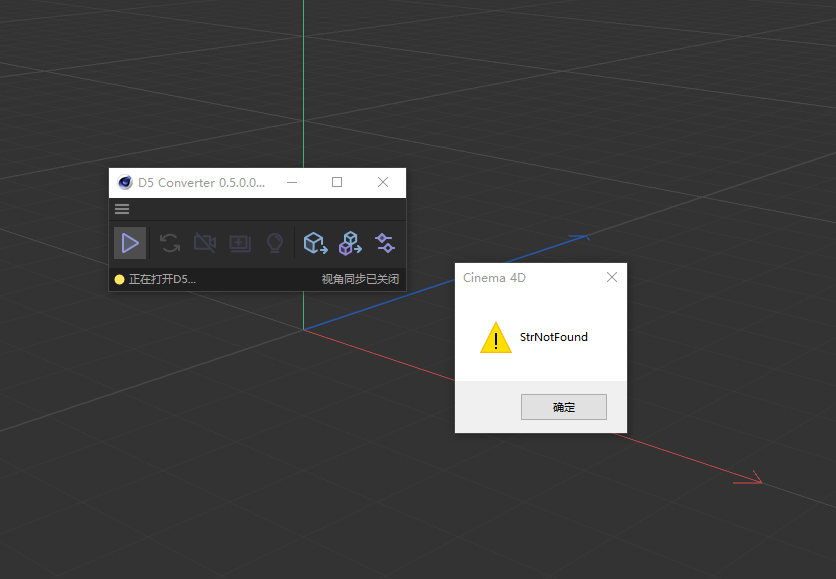

c4d各版本报错strnotfound——防火墙设置
c4d版本是23 之前一直用的好好的 今天开始连接之后就报错 不知道什么原因后面试了22 23版本都没用 d5也重装了几次还是报错希望解答!
我今天遇到的同样问题 怎么解决的呀
  • 问题现象:我用的是c4d2023,今天换电脑安装了最新的D5和同步插件,运行出现strnotfound报错。
  • 复现问题的步骤:安装了c4d的2024.2025同样出现问题
  • 环境版本说明 win11
  • D5渲染器版本 2025年11月30日下载最新
  • 显卡及显卡驱动版本 GeForce RTX5060
  • 建模软件及D5转换器版本(如有必要):c4d2023
其他你认为有必要说明的内容:排除c4d软件的问题
@752236751 @2205673147 您好,请问该设备上其他C4D版本都有安装中文语言包吗?在开始菜单栏软件管理中卸载插件后重新安装还会出现此报错吗?

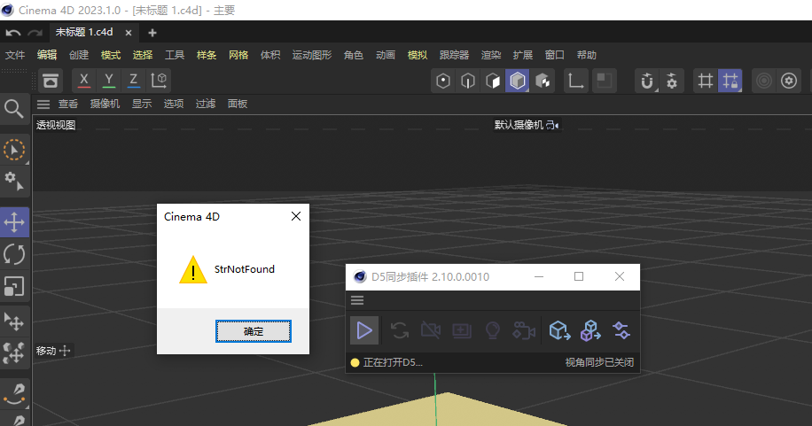

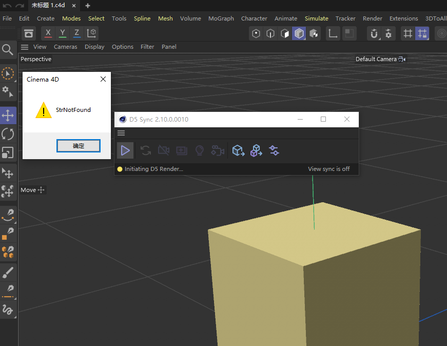

  • 问题现象:C4D无法同步提示StrNotFound, 我试了C4D2025版本,2023.1版本都是同样的问题
  • 复现问题的步骤:第一次使用,就遇到了这个问题。
  • 同步插件里面无法启动D5,在启动台里面新建项目倒时可以启动D5,但是内容无法同步过去。
  • 最近做过什么可能相关的硬件或软件变更:无,第一次使用
  • 环境版本说明
  • D5渲染器版本:D5 Render V 2.11.1
  • 显卡及显卡驱动版本
    3050 已安装-GeForce Game Ready驱动程序版本: 591.44
    C4D 2025版本,C4D 2023.1版本 D5同步插件 2.10.0.0010
参考::apple:说明:如何更高效的提问以便获得帮助
C4D安装完后就自带中文,同步插件卸载重装,还是存在一样的问题
可以先尝试下在C4D中切换语言为 English 测下是否还会出现此弹窗, 若英文不报错,可能是中文语言资源存在问题。
结果一样
切换成英文的,也是一样报错
麻烦您先尝试使用该版本的插件,确认是否可以正常运行
D5_Sync_Cinema 4D_cn_3.0.0.0015.zip (8.6 MB)
如果您的设备上还安装了其他建模软件(例如 SUMax),也请一并测试对应插件是否能够正常同步至 D5

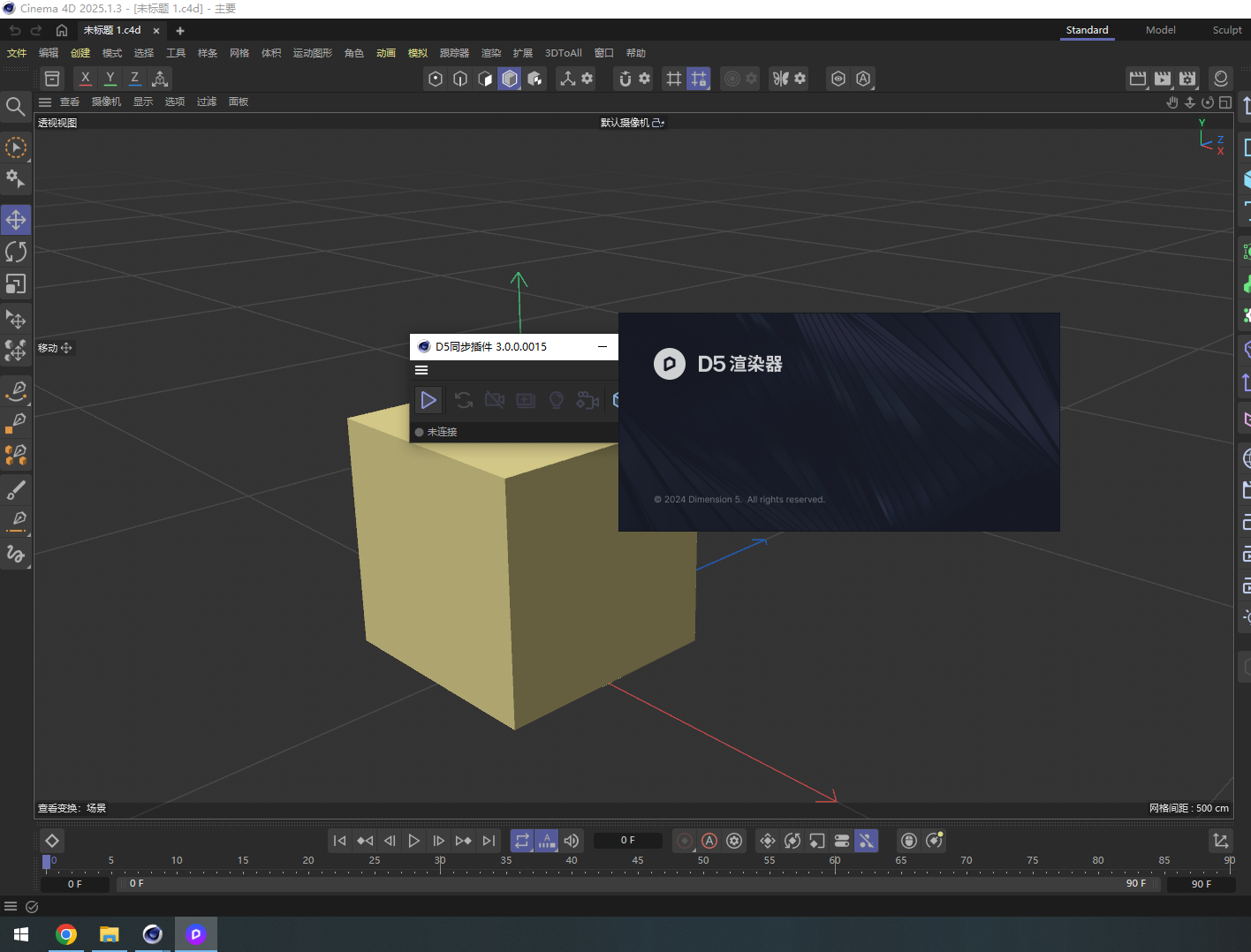

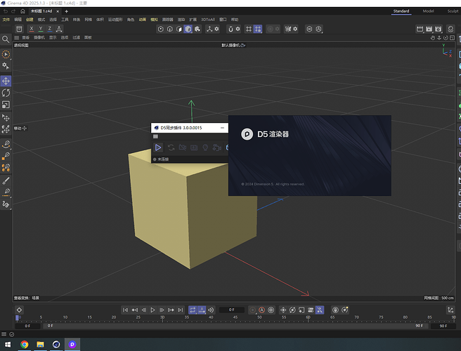

有出現外挂画面,但无法启动D5,是否D5安装路径改变?

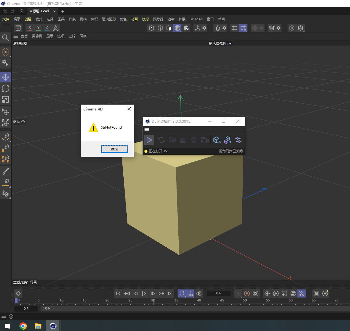

点启动时,有弹出D5的启动界面,但是大概5-7秒钟左右就自己消失了,随后提示StrNotFound
官方下最的最新版,默认安装无任何修改
试一下上面发的新版本哦 设备上其他建模软件可以正常使用插件同步吗?
除了Twinmotion软件,无其他建模软件。试了你发的新版本,点启动时,有弹出D5的启动界面,但是大概5-7秒钟左右就自己消失了,随后提示StrNotFound
