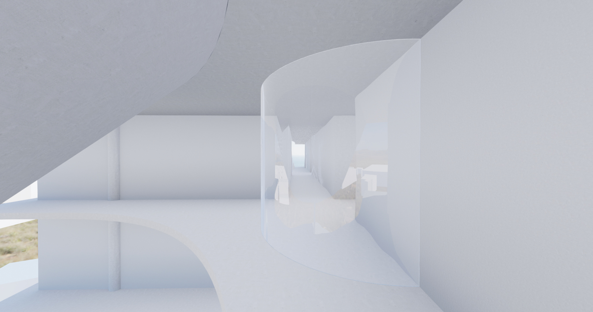

图中是一处圆弧玻璃墙,通过反射看到曲面细分比较粗糙,反射有明显的失真。
图里没有显示出的圆柱,实际上也能看出曲面细分的三角面
非常好的软件,希望后面能够改善这一问题。三角面太明显了。

可以尝试使用平滑处理的插件处理一下,应该可以缓解这个问题。
不过我们后续还会更新插件,针对这个问题做优化。
感谢你的反馈

D5有Revit的平滑插件吗?Revit自身好像是没有这类插件的。
