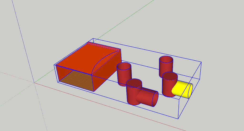

revit使用的是哪个插件?D5转换器里没有你说的保留结构层次这个功能。
%S9%NZXA7W$IP~XA9M31M1
