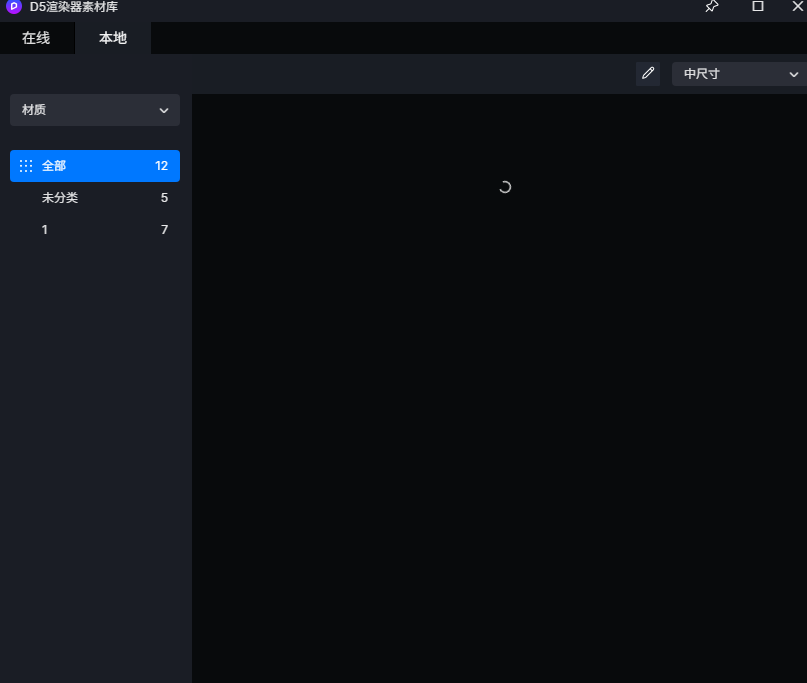

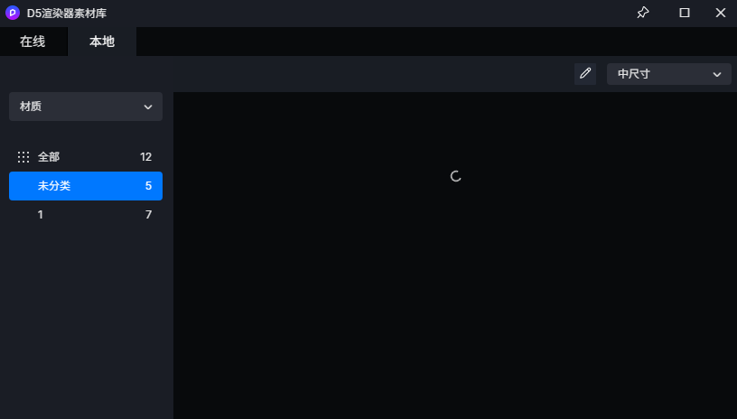

本地材质无法加载,读取不出来 全黑的
重启什么的都不管用就一直加载不出来,我也没导入材质 就是做图的时候,有几个常用材质加到本地了。现在材质加入本地 添加不了,读取不出来 也用不了材质。
感谢反馈。
请问是在迁移过素材存储路径后直接打开本地库一直加载吗?
可以尝试在菜单-偏好设置中重新匹配一下素材存储路径,等待一段时间,素材迁移完成之后重启D5渲染器调用素材库。
我已经解决了,可能是材质有问题,我找到材质目录把最近几个删除之后 就好了。

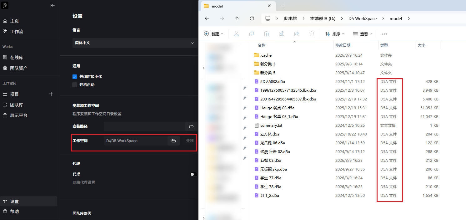

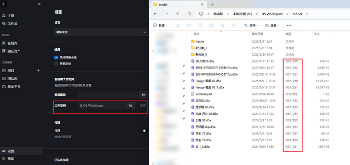

您好,您是直接从文件夹导入的素材不显示吗?文件夹中的素材格式是否为 D5M(材质)D5A(模型) 格式呢?重启D5后能正常显示素材吗?
目前D5仅支持D5MD5A格式文件直接从文件夹导入读取,其他格式暂不支持。建议您先检查素材格式是否正确。
